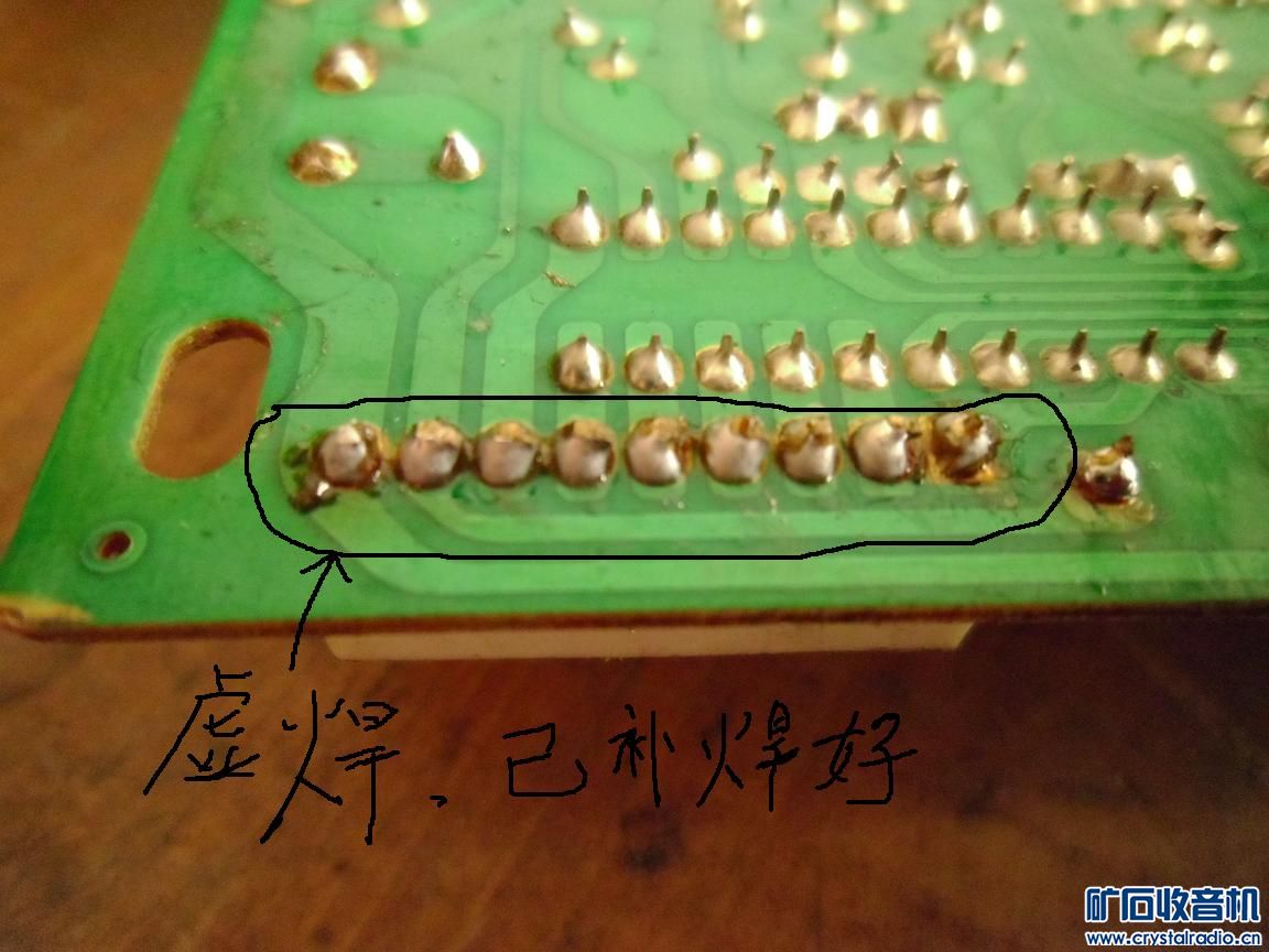

一台电磁炉,不通电,保险未断,仔细观察,排线座虚焊,补焊后试机加热正常,但风扇不转,用外接维修电源试风扇,仍然不转,将其换掉,修复

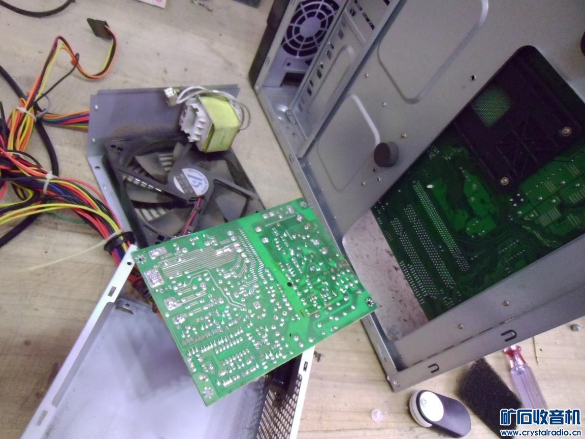

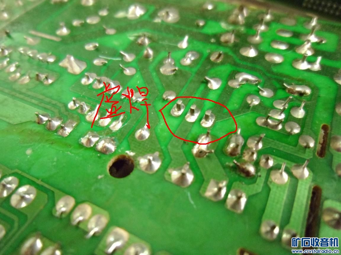

一台电脑,不通电,估计电源问题,拆开电源,发现副电源开关管2N60脚虚焊,补焊后仍不通电,发现滤波电容放电很慢,说明副电源不起振,直接查启动电阻,查得其中一只1M电阻开路,换掉修复

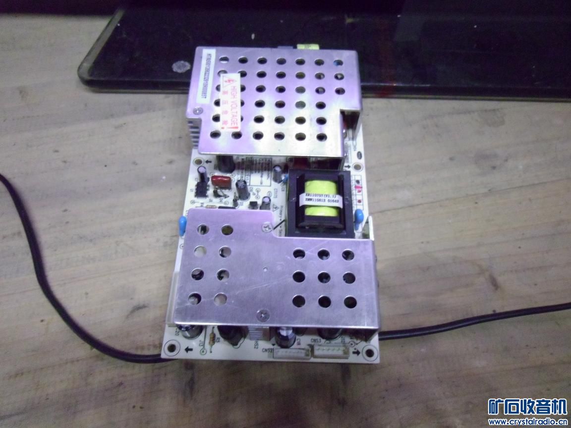

一台37寸长虹液晶电视,待机指示灯亮,不开机,测得副电源5V正常,主板也有开机信号返回电源板,判断电源板损坏,根据本地液晶电视维修行情,决定整个电源板换掉,修复
修复
