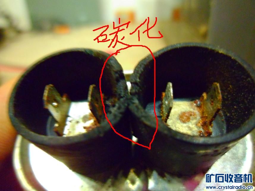

一台微波炉,维修过无果转来我处,高压保险和高压二极管不见了,仔细观察,找到原因了,高压滤波电容问题,换掉,把缺失件装上,坐等用户送大洋来

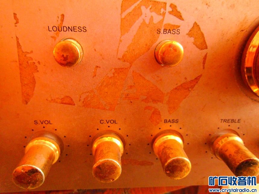

一台功放机,用户对故障描述不够清楚,串灯试机,灯较亮,有短路,用手摸变压器,有一处较热,环绕声的那组问题,这路功放用TDA2030  ,换掉,试用中发现音量,环绕,平衡,高音,低音电位器失灵或有噪音,换掉,OK.
忘了拍TDA2030照片

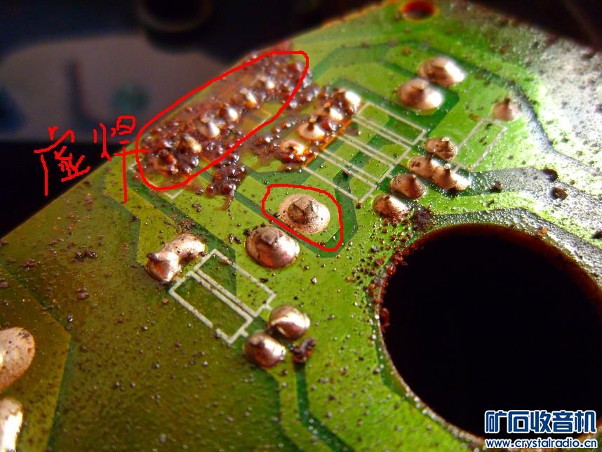

一只电压力锅,烧了电源线,换线后上电无显示,似乎没供电,查电压正常,仔细看,虚焊了,补焊完工
