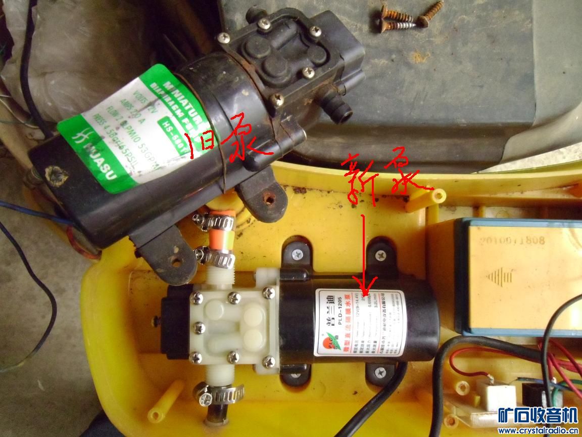

一台电动喷雾器,打开开关,没水喷出,测得电瓶有电,隔膜泵两条电源线也有电,泵坏了.换掉修复

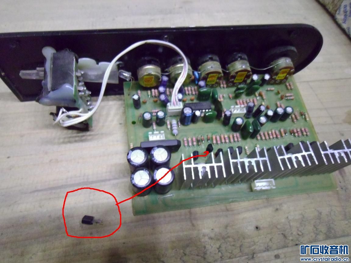

一台有源低音炮,功放级电压放大级的一只电阻发热严重,测得该级三极管A733短路,用2N5401代换,修复
 楼主| 发表于 2013-3-17 20:33:18 | 显示全部楼层
网上找了个参考电路图
