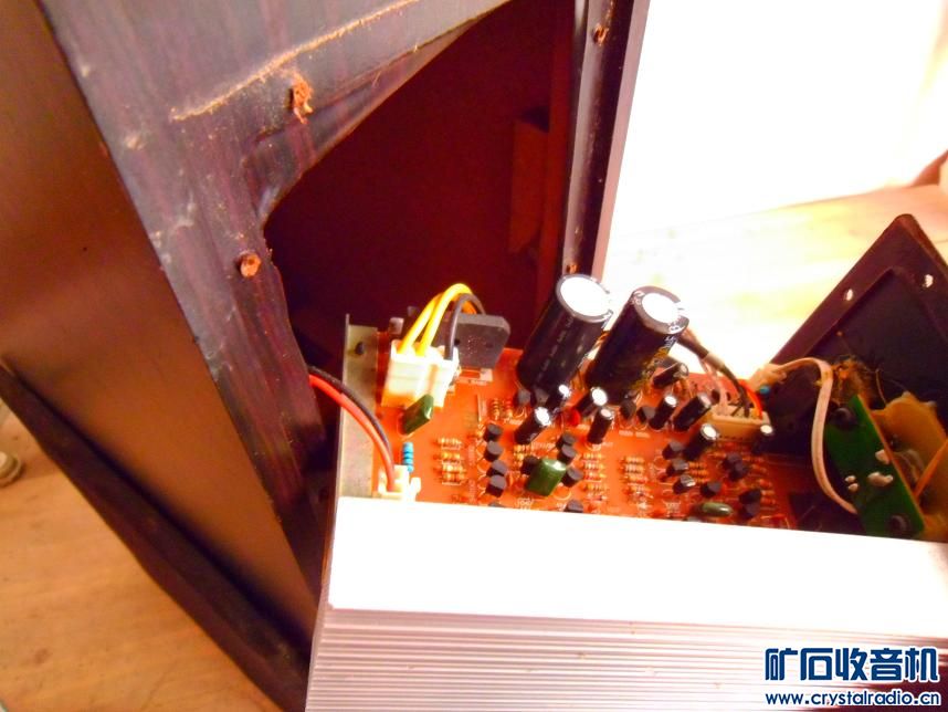

一台低音炮,有电流声,声音发破,开盖,换滤波电容ok

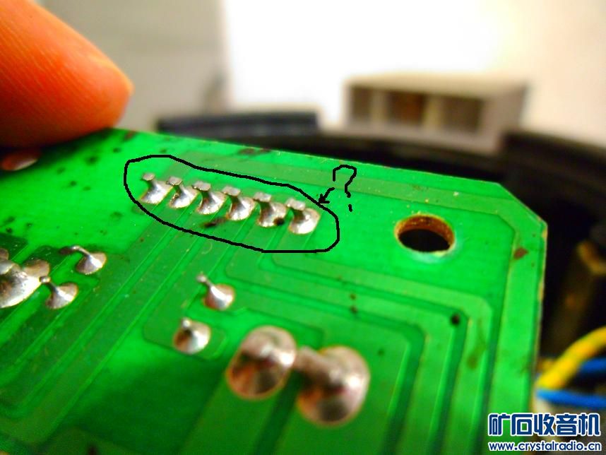

一台电磁炉不通电,拆盖检查,保险已断,旁边还有几条铜丝,询问用户,说是自已焊上去的,以为只是保险烧而已,插电那几条铜丝又烧断,于是送修.
  查出IGBT  20R120已短路,拆除,习惯手法,用指针ESR表扫清电容障碍,三只MKP和电解都没事,仔细观察,发现电源IC  22A脚有虚焊,补焊后试电源正常,焊上20R120,试机,故障排除
故障元件
