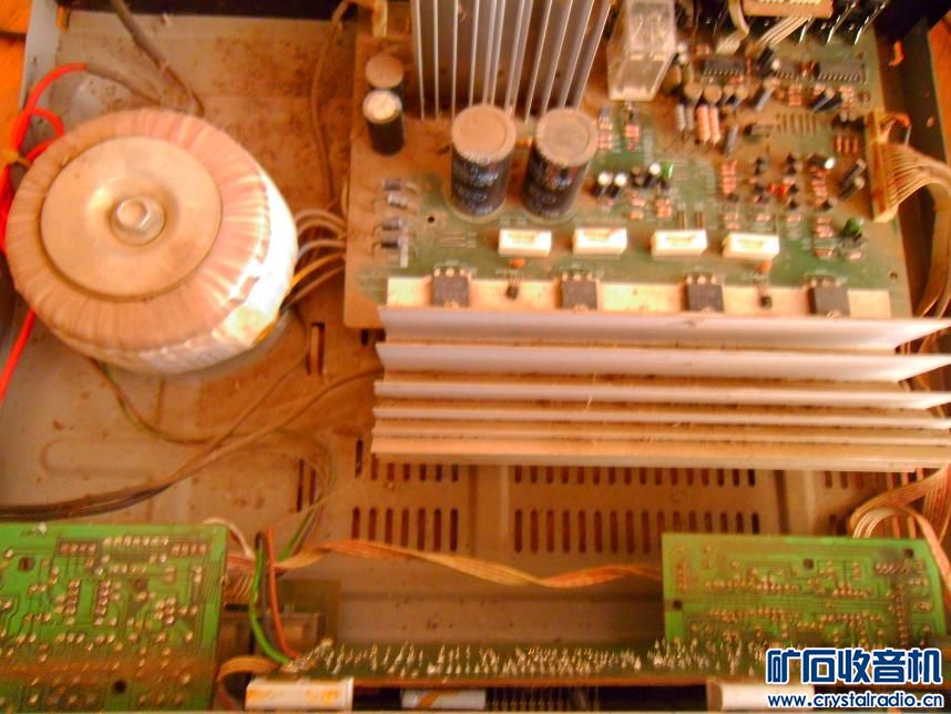

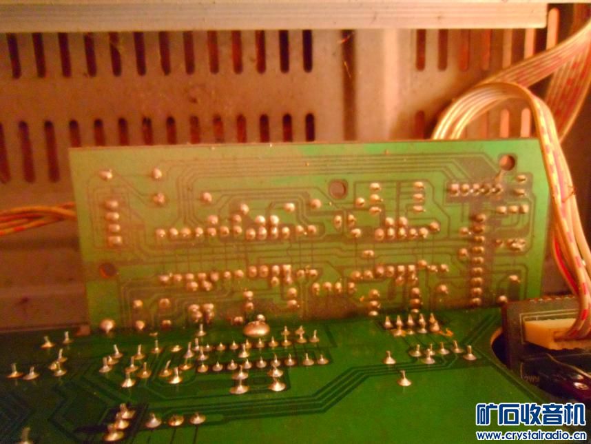

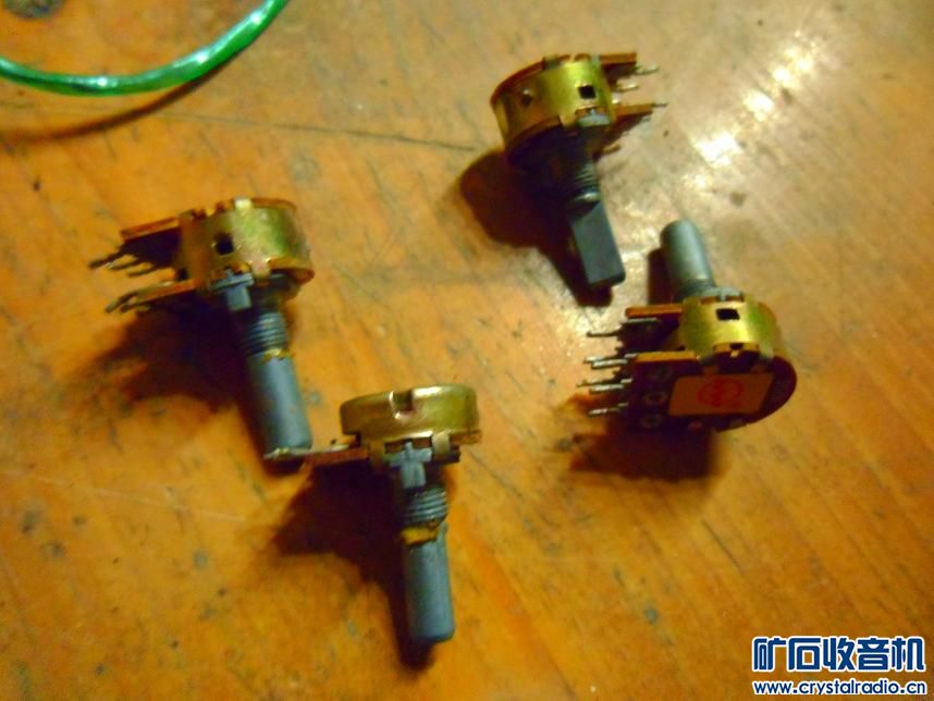

一台功放机,机主说一个声道不响了,上电试机,一个声道没有音乐声,但能听到轻微电流哼声,另一声道有较弱的音乐声,判断功放后级沒事,直接换掉主音量电位器,试机,两个声道均正常,只是功率不足,要开很大音量,判断音调部分问题,直接换掉三只电位器,分别是低音,高音和平衡电位器,整机修复.
     本例凭听觉,没有动用任何仪表
