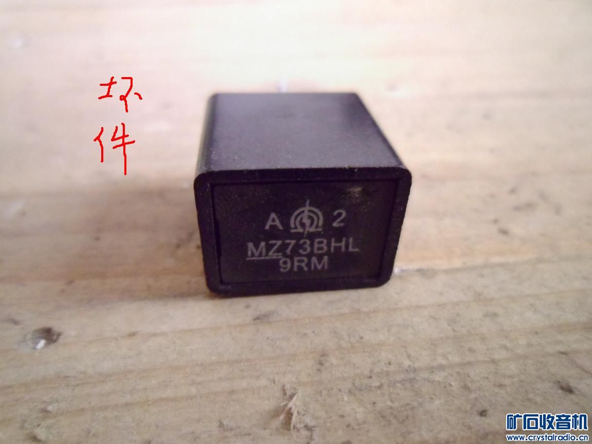

一台卫星接收机,别人修过,无果拿来我处.机主说不通电,开盖拆电源板,见肖特基整流二极管5822被前维俢者拆焊过,焊反了,更正后,用指针ESR表扫清电解障碍,未见有问题,保险丝未断,电源芯片是203 ,果断拆下2M启动电阻,就是它了,换件OK
 楼主| 发表于 2013-3-5 19:41:58 | 显示全部楼层
本例故障简单,老鸟一看便知故障原因  ,消磁电阻坏了
