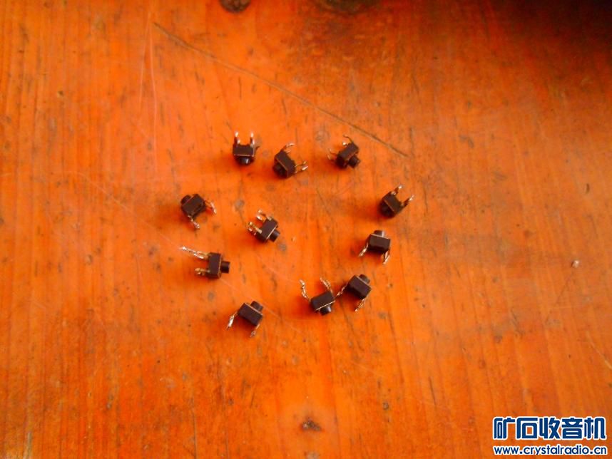

 楼主| 发表于 2013-1-18 15:01:13 | 显示全部楼层
一台电磁炉,上电时"声光"基本正常,按下开/关键,无反应,面板上的数码管,发光管一个也不亮,开盖,上电,用一字罗丝批短接一下开/关键,灯亮风扇也运转,换掉所有按键,完活,
   该机设计得有点鬼怪,待机无任何显示
