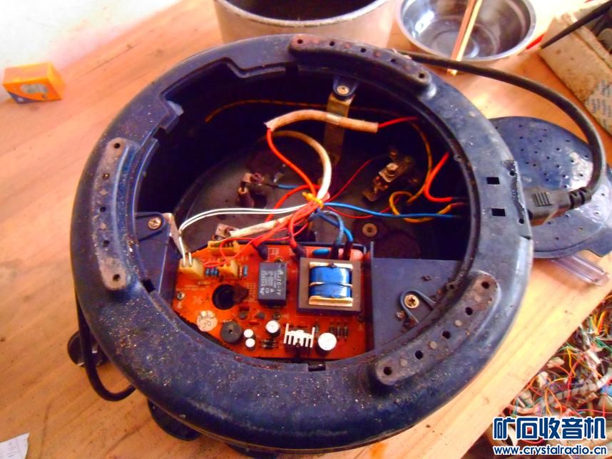

 楼主| 发表于 2013-1-11 22:17:00 | 显示全部楼层
一只电压力锅,上电显示E3 且报警 ,测压力开关不通,换掉OK.
