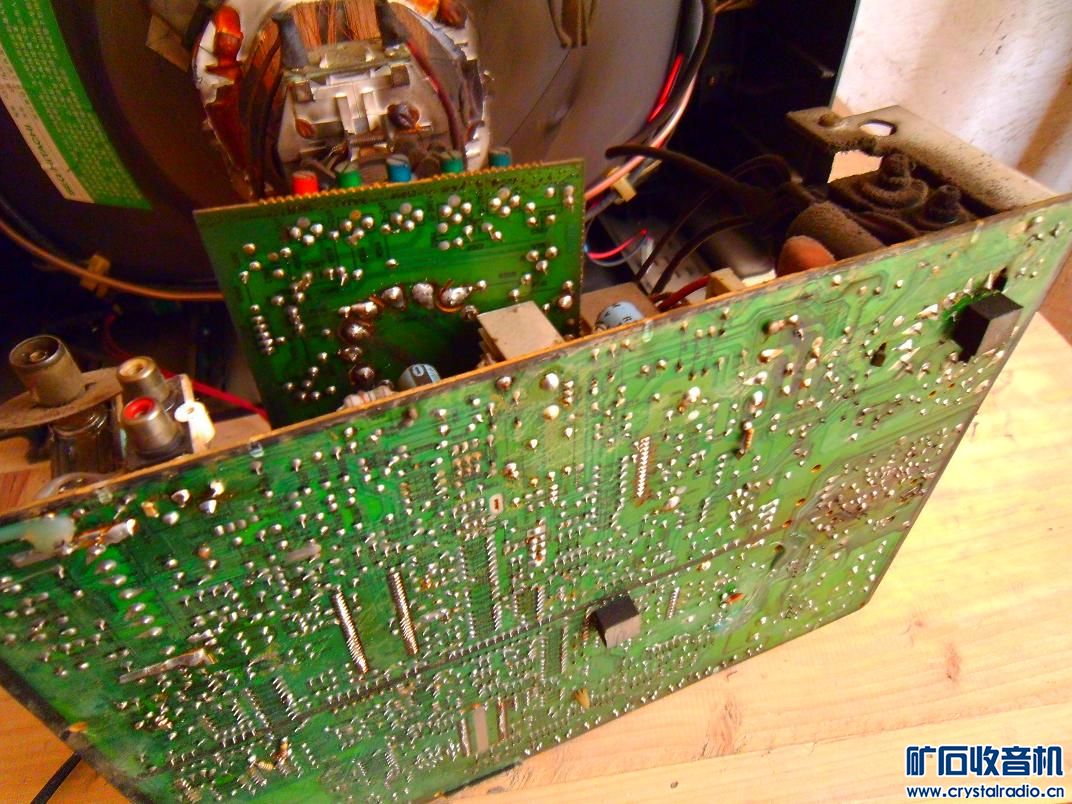

一台康佳5428D彩电,三无,保险丝完好,
仔细观察电源部分电路板,主因找到了
同时查出,两只电解失效,换件,OK

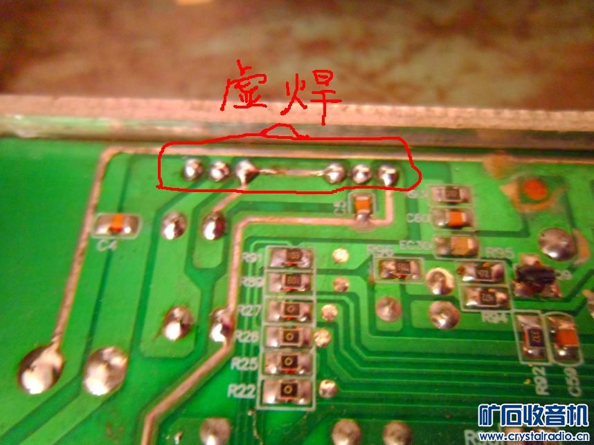

一台车机,带MP3,机主说不通电,拆盖仔细观察电路板,两个三端稳压IC [7815  7805]脱焊,补焊试机OK.

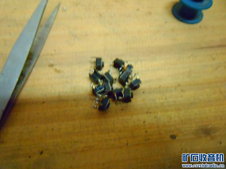

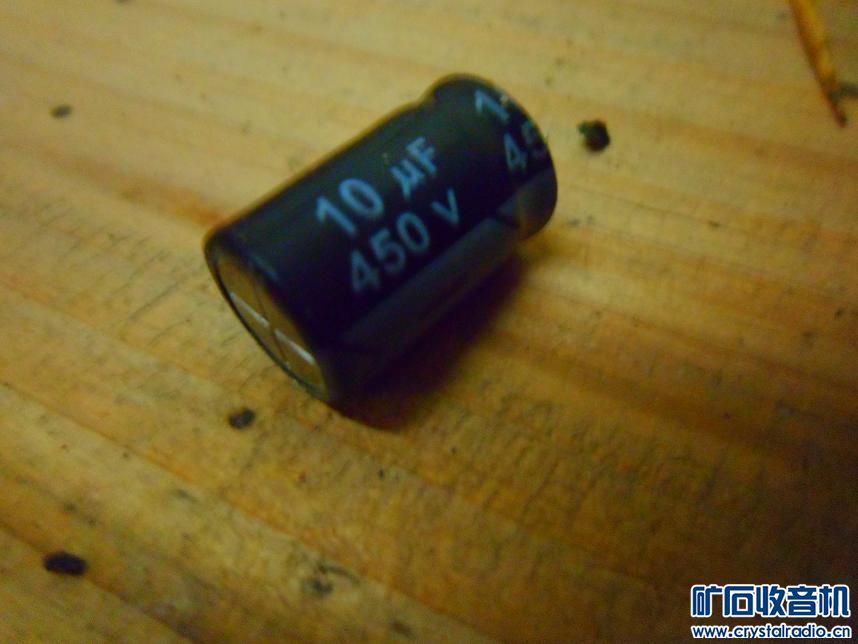

一台电磁炉,故障不明,托人送来的.直接开盖,查保险未断,用指针式ESR表查三只MKP电容,正常,查滤波电解10U/400V失效,换掉试机,按键失灵,换掉,再试机,OK

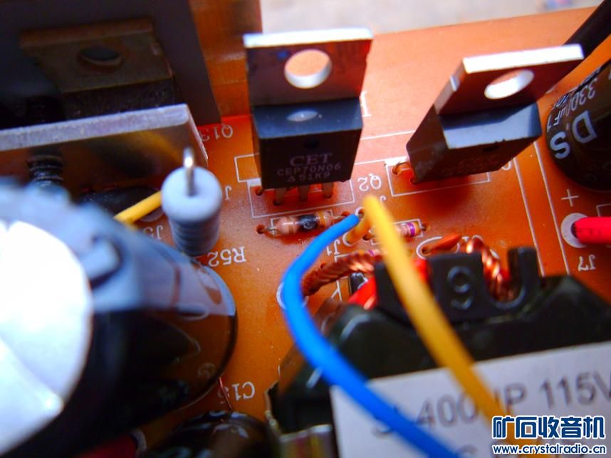

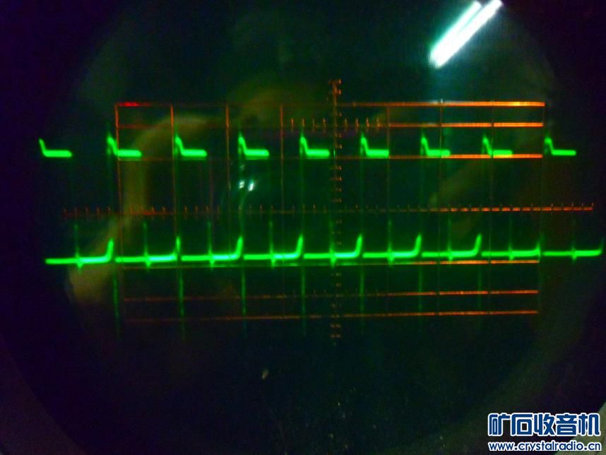

一台逆变器[12v变220v] ,不明损坏情况,托人送来的. 拆盖检查,12v输入端有短路,查得场效应管70N06短路,其栅极电阻也烧毁,将栅极电阻换新,暂不装场管,用示波器测SG3525驱动脚,其中一组无波形,将3525换新品,波形正常,装上场效应管,接上维修电源试机,空载电流超3A,次级也无电压,测得桥式输出场效应管IRF740两只短路,换新品,整机修复.
损坏元件
70N06栅极波形
70N06栅极展宽一点的波形
