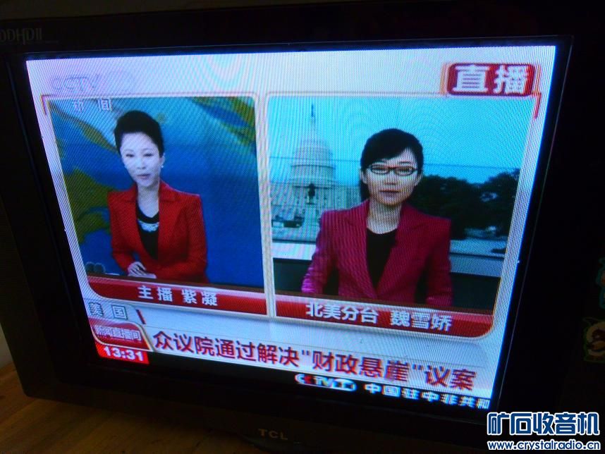

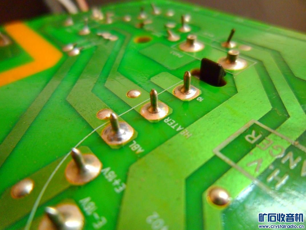

一台TCL  21寸高清机,机主说收看20分钟左右,便黑屏,伴音正常,机器还未进店门,远看便知送钱来了 ,不用伤脑筯,热烙铁即可
修复

13楼和199楼的案例,都是TCL  21寸高清机,同厂同型号,黑屏通病,所以,远看那个机壳便知道是,热烙铁便可收拾的活
