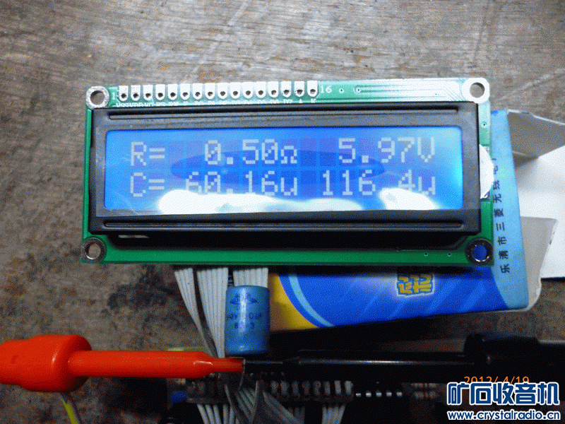

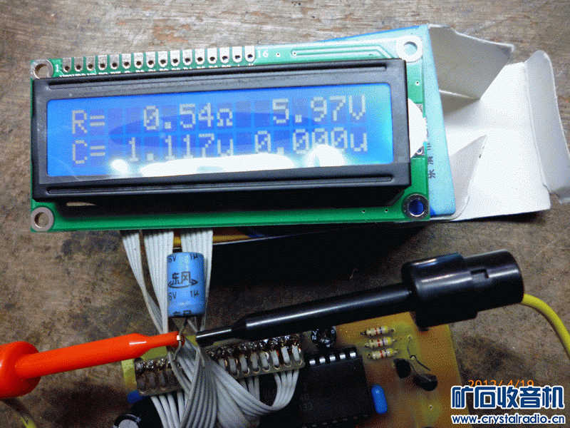

我设计的ESR表(可同时显示中小容量电容)
发表于 2012-4-20 20:53:36 | 显示全部楼层
找出一些二十多年的老电解还是中文商标的但容量没有缩水的,反而现在的电容上面全是洋文但多数容量缩水了。

 楼主| 发表于 2012-4-22 21:48:17 | 显示全部楼层
我画错了。
此外,那个保护二极管1N4007,可能设计有误。得使用80和20欧分压,不然1N4007在校准时可能发生导通,造成校准异常。
保护电路我未调试。

许老师那两个保护二极管能不能直接在测试口的两端?这样接有没有不妥之处呢?
 楼主| 发表于 2012-4-23 20:26:10 | 显示全部楼层
比如说,50uF,带电200V,误接入,按原电路20欧再接二极管,一般是20欧电阻烧了(会有轻微烧的痕迹),用功率大一些的20欧电阻,就不容易烧。
单片机估计不会烧,几十毫欧的冲击,单片机不估计不会有问题。
直接接端口,对二极管总击比较大。
二极管直接接端口,我也不知道能承受多少电压的电容冲击。
