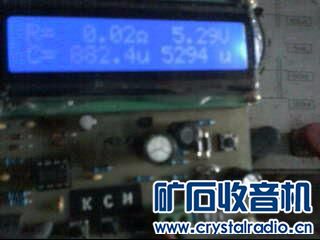

许老师今天我做了个,+5.5V只有4.8V,-2V只有-1.5V,工作工常大电误差非常大,1000uF测出来只有700uF左有,100uF以下都几准确,LCD闪下闪下的,误差是不是关+-电压不稳引起?

OP07工作电压:
5.6之间跳
负压为2.2V
可能是你的电路超负荷了。
LCD1602用3.3V的,也许可以不占用负压电流。
你测量的是4.8和-1.5V,OP07估计仍可以正常工作,电路应该不会有太大问题。加大正负压的滤波电容,看看有没有改善。有可能是你的电容容量不足造成的。
1000uF测成700uF,是否异常,这难说了。一方面,这个表测量100uF以上,容量测量的精度不好,容量越大,精度越差。另一方面,电解本身的容量与标称值相差很大。不过,容量大,对ESR测量没有影响。

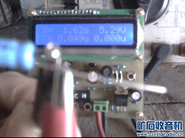

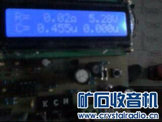

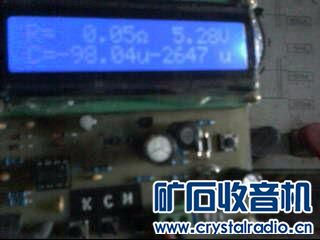

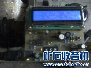

今天试了3.3V很稳定,去除LCD后+5V和-1.8V,电压有浮动。去除OP07后+6.5V和-2.5V,电压很稳定。我买了5个OP07全部试过全部都一样,问题应出在驱动不知对不对?
现在上传我做的图给看下,我感觉都很准。望许老师指点。
0.02R电阻:
发表于 2012-4-28 20:03:34 | 显示全部楼层
0.05R电阻:
发表于 2012-4-28 20:04:29 | 显示全部楼层
电解100V1uF
发表于 2012-4-28 20:05:11 | 显示全部楼层
电解100V4.7uF
发表于 2012-4-28 20:05:55 | 显示全部楼层
CBB400V474
