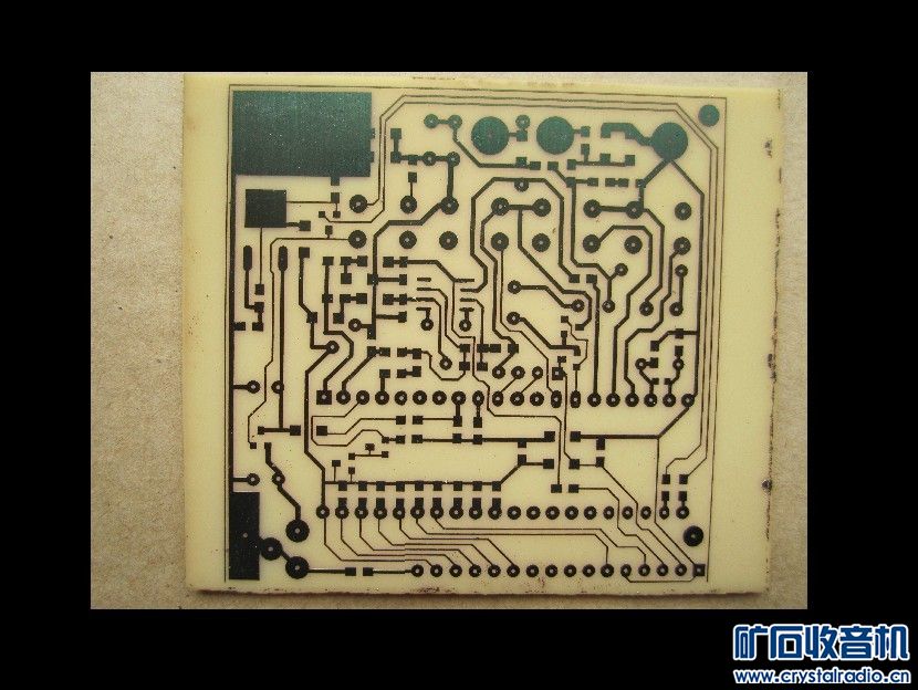

发表于 2012-4-18 12:54:08 | 显示全部楼层
未命名.jpg 板子已出。图片上不了,怎么回事
发表于 2012-4-18 13:23:48 | 显示全部楼层
lnc 发表于 2012-4-18 12:54
板子已出。图片上不了,怎么回事
期待着分享一下PCB,让大家也来感受一下DIY的乐趣。
