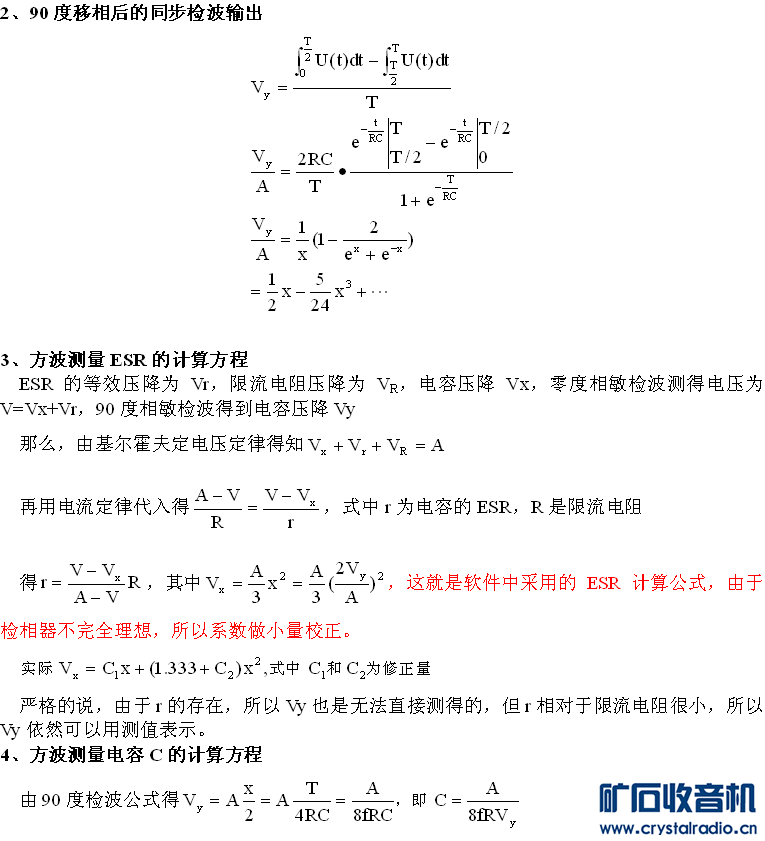

有同学对计算方法感兴趣,特补发计算过程。改正原文档的一些描述错误。

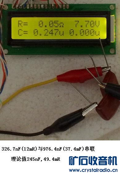

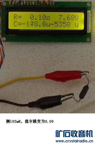

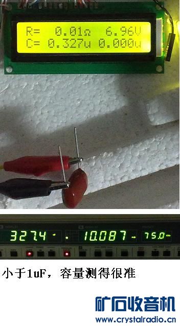

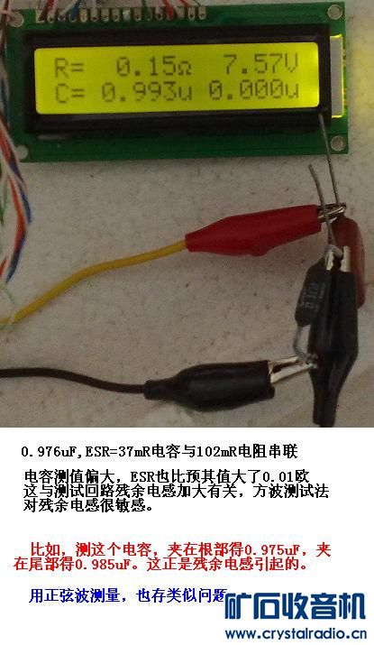

多发几个图,给大家消消火。
 楼主| 发表于 2012-4-13 11:52:55 | 显示全部楼层
并不是无故去分析展开计算过程的。
误差解析的目的:
1、测量1uF以下的高Q电容,线性计算得到的结果是混乱的,无法确定它们的真实ESR
2、用软件直接插值修正,心里没底,因为不知道误差具体原因,甚至连误差的数量级都能以确定。同时不易确定误差的规律。
3、在小电容满量程时,还能得到精准的ESR,这才真正体现同步检波的威力。100欧限流,设计为20欧阻抗满度,这时用线性方法无法得到准确的ESR,同步检波的威力没能体现。所以必须把误差解析出来并修正。
用恒流激励法,可以最大限度消除限流电阻的影响。但恒流电路相对复杂,而且易引入不确定的移相,造成漂移。此外,恒流源的温漂不易控制。如果用复杂电路取得高性能,还不如使用算法解决问题。
