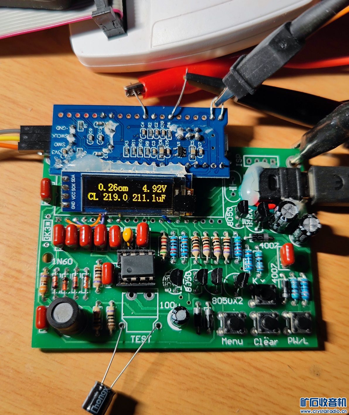

我设计的ESR表(可同时显示中小容量电容)
发表于 2022-10-12 17:03:20 | 显示全部楼层
感谢许老师提供的STC源代码,
已成功将代码移植到STM32,
用一个定时器可取代原51系统的T0、T1两个定时器,
频率集及相位差的组合均测试完成。
这里请教许老师些问题,
那个P1.0,图上标注高频方波,
是为运放提供负电源用的,
这个设置频率为多少比较合适?
从原代码分析好像是5760Hz
还有,
那个6kHz上次您说是过采样用的,
过采样加扰是个什么原理?

abbey_tom 发表于 2022-10-12 17:03
感谢许老师提供的STC源代码,
已成功将代码移植到STM32,
用一个定时器可取代原51系统的T0、T1两个定时器 ...
频率没有特殊要求。
你更换为stm32的定时器,代码要更换一些。一定要做到完步同步检波,否则相位偏差,测不准。
发表于 2022-10-12 20:03:37 | 显示全部楼层
xjw01 发表于 2022-10-12 19:29
频率没有特殊要求。
你更换为stm32的定时器,代码要更换一些。一定要做到完步同步检波,否则相位偏差, ...
原有的P3.4激励和P3.5检波是从T0和T1两个定时器出来的,
我现在移植后不管是同频还是异频都是从同一个定时器出来,
同步和相位差应该是可以完美保证的,
这部分的代码当然变动是很大的。
您是说别的地方的代码也要更换吗?

我的理解,
代码中的相位差90度和270度,
分别就是检波端超前激励端90度,
以及检波端滞后激励端90度,
除此之外,
没有什么别的特别要求吧。

代码移植到STM32成功,
但好像测试读数不是太稳定,
字数跳动有些大。
