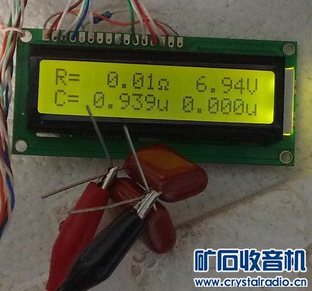

我设计的ESR表(可同时显示中小容量电容)

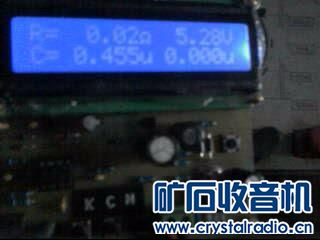

CBB400V474

CBB630V105

 楼主| 发表于 2012-4-28 20:17:55 | 显示全部楼层
CBB630V274
测为0.36欧,这个结果是错误的。要通过相位校正来解决(J1参数)。最好使用0.2uF的来校准(两个0.1uF/630V/CBB并联),ESR约0.01欧

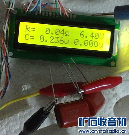

电容验证,也可以使用两个相同容量的并联测试。如两个相同的CBB630V274并联,测得ESR=0.04,那很单个就是0.02欧
其它测量没多大问题。

发表于 2012-4-28 20:35:51 | 显示全部楼层
我调过了,要是将CBB630V274调低了,测其它的就变负了,上面的我只用400V474来调,你讲的电容我没有。
许老师有没有标准的ESR表,给我一个好吗?因为我没有专业仪器做对比。

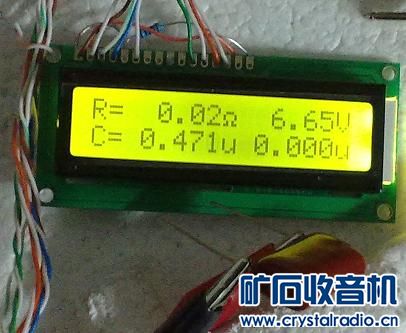

 楼主| 发表于 2012-4-28 20:42:27 | 显示全部楼层
0.27u的调J1,0.47u的调J0。反复调两次,即可。
0.47uF/CBB/630V能测准,那么这台ESR表在0.47uF以上通通会准确的。
你现在的问题是0.47uF至0.2uF这个范围没有测准。
小于0.2uF的,这个表无法准确测出它的ESR,但可以准确测它的容量。
比如,0.47uF测得0.02,那么两个串联就是0.47/2=0.24uF,ESR=0.02*2=0.04欧。这就是一种简易的验证方法。也可以用来校准。
 楼主| 发表于 2012-4-28 20:49:03 | 显示全部楼层
我示范一个给你看一下。这是关于线性度的测

 楼主| 发表于 2012-4-28 20:55:22 | 显示全部楼层
0.47uF/CBB/630V能测准,那么这台ESR表在0.47uF以上通通 ...
用我上图的串、并联方法检验就可以了。
如果实在没有信心校准好0.47uF以下,也不要紧的。只是ESR表适用的电容器范围变小一点,只适用于0.47uF以上容量的。0.2至0.47uF范围内,误差多了0.3欧左右。
