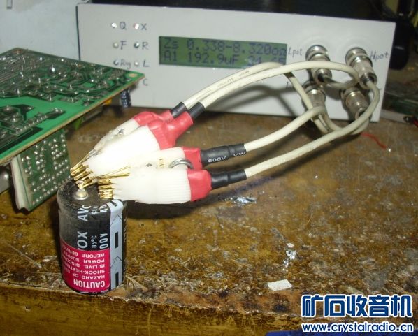

许老师上一些在线测试电脑开关电源板中电解电容图片。

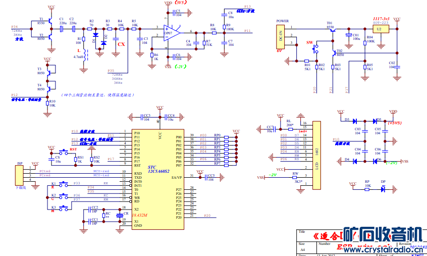

我以 许老师197楼的“最终版”电路图,按自己的理解和准备画电路板的思路,重新画了一张电路图:
并附上清晰版的PDF文件:
《适合DIY的ESR表V1.1》.pdf (79.91 KB, 下载次数: 445)
请 许老师和有兴趣的朋友,如果有空,可以审核审核——谢谢先!
一些地方,我按“可能性”进行了“冗余预留”——譬如P2口的“上拉电阻”位置......
 楼主| 发表于 2012-4-13 19:52:01 | 显示全部楼层
上拉电阻是多余的。要实现上拉,软件就可以做到的。
用4*1.5V普通电池供电的话,1117不合适,要使用低压差的(PNP型),否则得用7V以上的电池。
退耦电容不必用那么多个。电路是工作在低频的,高频部分有点纹波干扰不要紧,软件有效的解决干扰问题。按原电路的退耦电容即可,或直接把容量加大。
1117前端的100u电容建议加大到220uF。三端稳压前端接入低ESR电容,对1117的稳定性很有好处。
端口连接,对照程序重新复核一下,因为我画的电路有可能出错。找程序中的端口定义。
为防止残余值超标,布线有两种方案:
1、大面积布地线法。这是比较简单,却是有效的方法。方法笨,却实用。
2、区分大小电流与小电流,实现一点地,并缩短大电流的线,减小导线电感的影响。这个方法,要在理解电路的基础上进行。
洞洞板不大需要考虑这些问题。因为飞线的电阻远比PCB线电阻小。
由于频率只有72kHz,所以对布线要求也很低,稍注意一下布线,应该不会出问题。
发表于 2012-4-13 20:59:06 | 显示全部楼层
好象1117已经是低压差的了
AMS1117
800mA LOW DROPOUT VOLTAGE REGULATOR
Operates Down to 1V Dropout
 楼主| 发表于 2012-4-13 21:11:20 | 显示全部楼层
4*1.5V电池,电能耗尽时,电压低到只有4V左右,所以要使用低压差的,充分把电池电能用完。
PNP型低压差芯片有好几种,就是不大好买。
 楼主| 发表于 2012-4-13 21:29:53 | 显示全部楼层
R05是51k,不是5.1k
 楼主| 发表于 2012-4-13 21:31:25 | 显示全部楼层
R05阻抗高,如果显示电池电压跳得利害,可以在上面并联一个电容滤波。
电解电容的ESR,在7.8kHz与72kHz两频率下,ESR不会相差很多。
CBB电容就会差很多。
DIY的LCR,要测准CBB电容的ESR很难,因为7.8kHz时它的Q值太高,远超出那个DIY LCR的测量上限。

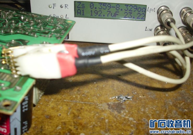

发表于 2012-4-13 23:11:31 | 显示全部楼层
DIY的LCR表在线和拆下来测电脑开关电源板的电解电容值基本一致,ESR表能否做到,如果能做到话确实维修人员的好工具。
 楼主| 发表于 2012-4-13 23:15:44 | 显示全部楼层
ESR表也可以在线测试的。
