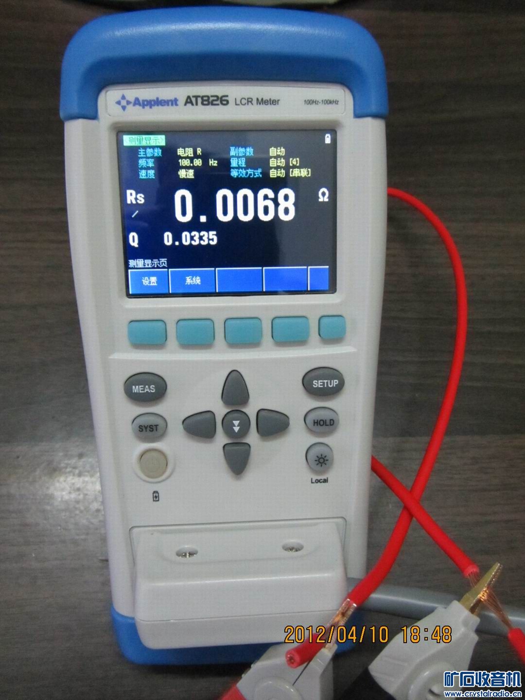

xjw01 发表于 2012-4-10 15:30
我手上的台表,在200mV信号下,0.0x 毫欧是不稳的,有效大约在0.1毫欧至0.2毫欧
DIY的表,在200mV下,0. ...
上面我测电容的ESR图片,等效串联电阻值5.9毫欧,只有最后一位数偶尔跳一下,一般很少跳。
发表于 2012-4-10 15:48:53 | 显示全部楼层
lnc 发表于 2012-4-10 15:39
上个图吧,这能说明问题。
不是已经上图在157楼了吗?
 楼主| 发表于 2012-4-10 15:49:22 | 显示全部楼层
那个测试,是看相位精度的。受夹具影响,精度不会很高的。
直接测低阻电阻查看低阻测量效果更直接。
发表于 2012-4-10 15:50:46 | 显示全部楼层
直接测低阻电阻查看低阻测量效果更直接。
下班后,就去找一根铜线试一下。。。

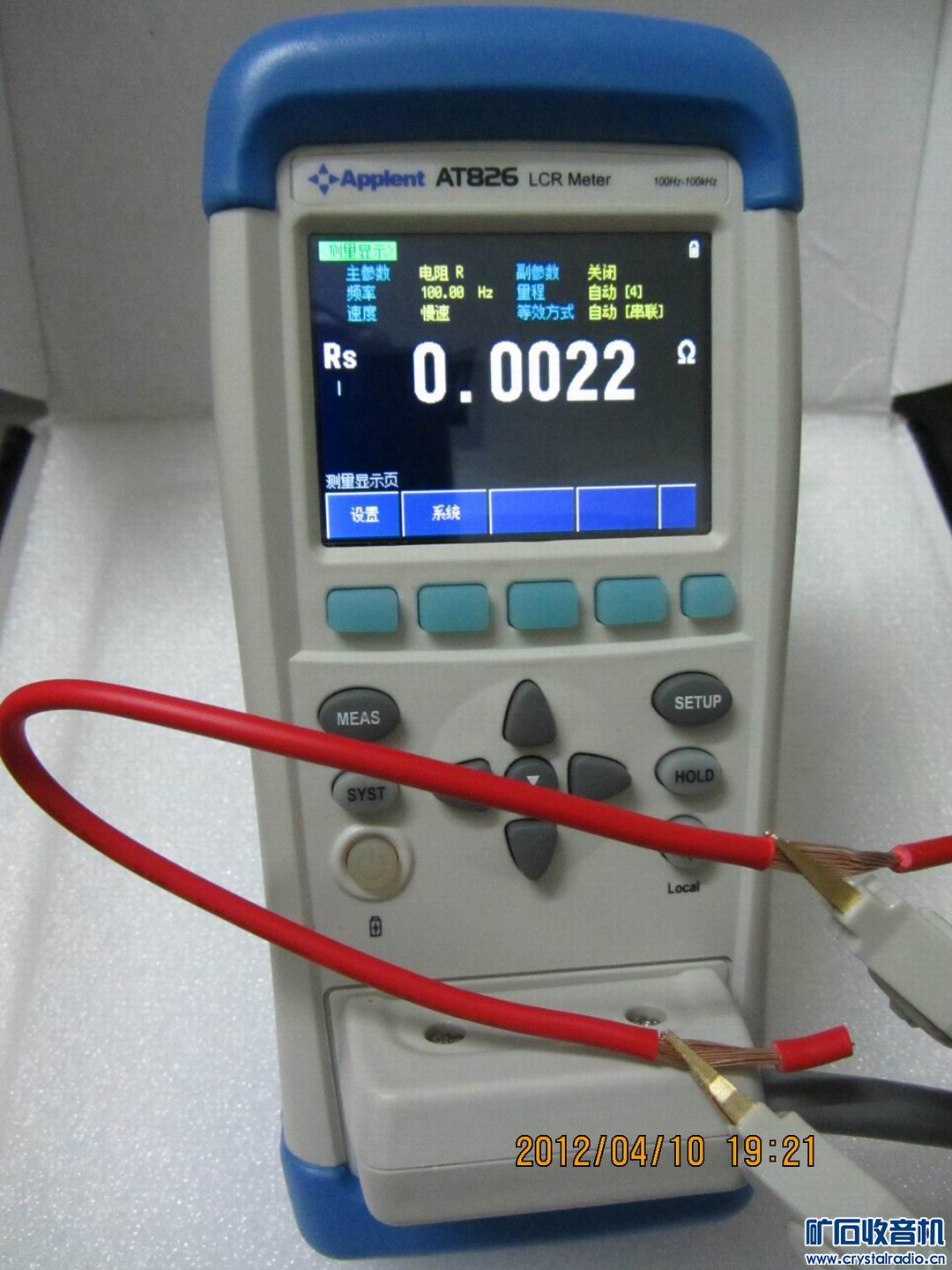

发表于 2012-4-10 19:04:58 | 显示全部楼层
直接测低阻电阻查看低阻测量效果更直接。
您好!
刚才到五金商店去找一段2.5平方单铜芯线,可惜找不到单铜芯线。只有找到2.5平方多股铜芯线,按商标是2.5平方不知准不准确。我剪下50公分来测试一下。。。。阻值与您说的3.5毫欧相差极大。但显示读写非常稳定,最后一位数字也是偶尔跳动一个字。不知是表的精度不够还是这2.5平方多股铜芯线不达标?或都是多股线测量不准确?
发表于 2012-4-10 19:28:43 | 显示全部楼层
再把这段多股铜芯线切成三段,用一小段(17公分左右)来测试,结果显示也很稳定。如下图:
发表于 2012-4-10 19:37:28 | 显示全部楼层
这个表比同惠的那个要稳定呢?
发表于 2012-4-10 19:39:06 | 显示全部楼层
liupeng420 发表于 2012-4-10 19:37
这个表比同惠的那个要稳定呢?
以前我也用过同惠2822A手持表,但是没有同时对比过,感觉好象是稳定一些。
