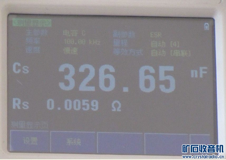

我设计的ESR表(可同时显示中小容量电容)

 楼主| 发表于 2012-4-10 13:24:42 | 显示全部楼层
星海 发表于 2012-4-10 12:59
2822A最高频测试频率10KHz
612最高频测试频率100KHz
手持电桥低阻测量能力如何。
上次有人说小于0.1欧的电抗测不好,不知AT826测出来效果如何。
广告说,手持电桥具有台式电桥的性能,不知是不是真的。
比如说,测量10m欧电阻

现在我拆下一个电视机S矫正电容,测出容量与等效串联电阻。用开尔文夹测试,数值非常稳定。但不知精确度如何?
今晚下班后。我就去找一些2.5平方铜线测试一下。
 楼主| 发表于 2012-4-10 15:24:50 | 显示全部楼层
星海 发表于 2012-4-10 15:00
好的,谢谢
测高品质的0.x uF 的CBB电容
100kHz档,能测到0.01到0.03左右
10kHz档,能测到0.03至0.1左右
说明相位精度比较好了
 楼主| 发表于 2012-4-10 15:30:57 | 显示全部楼层
星海 发表于 2012-4-10 14:12
测量10毫欧电阻应该可以,但我手上没有这么小的标准电阻。不知精度达到多少?
我手上的台表,在200mV信号下,0.0x 毫欧是不稳的,有效大约在0.1毫欧至0.2毫欧
DIY的表,在200mV下,0.x毫欧是不稳的,大约有效到0.5至1毫欧。
我觉得奇怪,有坛友实测4080 LCR表,在0.0x欧就已经不稳了。

发表于 2012-4-10 15:37:51 | 显示全部楼层
xjw01 发表于 2012-4-10 15:24
测高品质的0.x uF 的CBB电容
10k档,能测到0.03至0.1左右
好象这个手持表就可以达到,您所说的这个范围。
发表于 2012-4-10 15:39:43 | 显示全部楼层
上个图吧,这能说明问题。
 楼主| 发表于 2012-4-10 15:42:34 | 显示全部楼层
