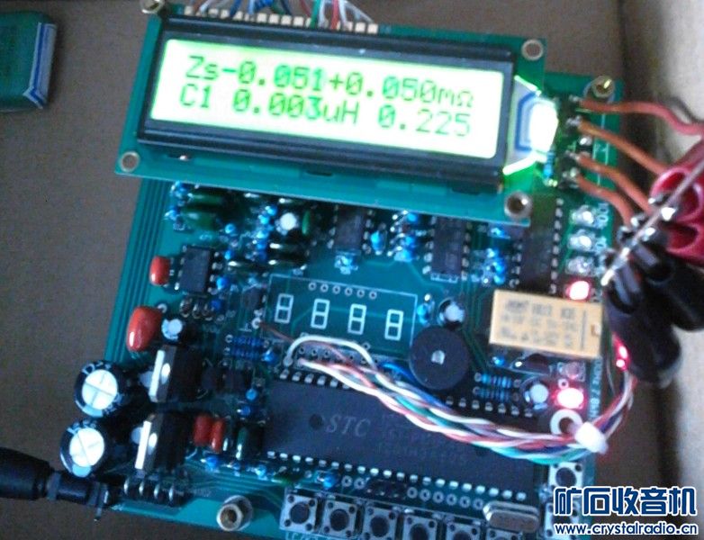

不知道自己怎么接的 7.8KHZ指示灯常亮绿灯了 倒是不影响档位切换

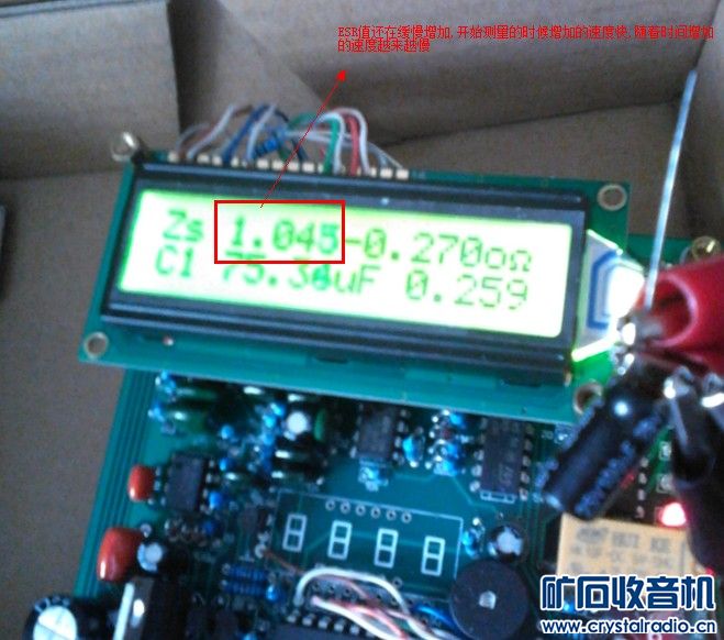

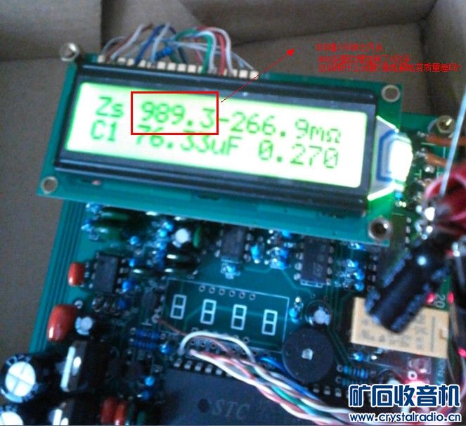

请教徐老师一个问题,我用LCR电桥测量电解电容的ESR,用4线法,先短路清零.然后使用7.8K,20欧档位测量.发现ESR电阻值一直不停的发生变化,从在5分钟之内,从800多毫欧一直增加到1.177欧,有点不解,麻烦徐老师从测量计算原理方面分析一下.
我另外测试了同容量的贴片铝壳电解电容,也是同样现象.
一分钟后的ESR值
一分钟后的ESR值
开始时候的ESR值
开始时候的ESR值
先短路清零
先短路清零

 楼主| 发表于 2012-3-14 11:50:58 | 显示全部楼层
d138138 发表于 2012-3-14 10:47
请教徐老师一个问题,我用LCR电桥测量电解电容的ESR,用4线法,先短路清零.然后使用7.8K,20欧档位测量.发现ESR ...
我的100uF电容也是这样的。
是ESR有温漂,体积小,你的手给他加热而快速升温了。手离开后又降温了。
这种电容ESR随温度升高而降低。
还有,本表采用短线的四线法通常不需要短路清零,清零了,可能误差更大。因为,本表用短线的四线法可以归零到1.5mR以下,已经达到了设计极限。
20R下臂按读数按9000字计算的话,那么1字对应20/9000 =2.2mR,上臂此时增益比下臂大9倍,所以上臂分辨到每字2.2/9=0.25mR
实际上,零点校准时(Z0、Z1、Z2)会有1或2字误差,再加下电压正负判断错误,会使零点附近的误差翻倍,即误差会达2至4字(平均按3字计算)。另外,AD末字要跳动最少1字,综合误差将是sqrt(3*3+1*1) = 3字。这一点无论如何逃不了的,所以零点附近最小有效分辨电阻是3*0.25=0.75mR,每台机子的零点校准结果不一定完全一样,所以有的机子零点可精确到0.3mR以内。
离开了零点,误差减半,有效分辨可以达到0.4mR以内。
四线短路之后,一般在0.75mR以内,这种情况下,短路清零无意义。大于0.75mR的短路清零,有可能使误差加倍。因为,这是AD零点误差引起的,用短清零是清不掉的,而应校好Z0、Z1、Z2。大于1.5mR时,短路清零是有效的(前提时Z0、Z1、Z2参数准确)
总之,四线法不必短路清零,清了也未必准。
用L键可取消短清和开清
平时,毫欧档就按2mR误差估算即可。如果你对表有信心,200mR以下,可以按1mR误差计算。如果你有精密仪器比对,自个标定,误差有可能可以按0.5mR计算。我比对的结果,基本上也就误差0.5mR左右以内。
我没有精力帮你们逐一评估每台表到底可以精确到多少毫欧,只好把标称误差放大一些。
 楼主| 发表于 2012-3-14 11:57:06 | 显示全部楼层
你的这个疑问,其实与lnc当时的疑问是同源的。即,因为这个LCR在低阻测量上很灵敏,LCR把器件、线夹的参数以及它们因为各种原因而引起的轻微变化全部显示了来了。这在万用表上是看不到的,现在看到了,反而不习惯或不理解。
