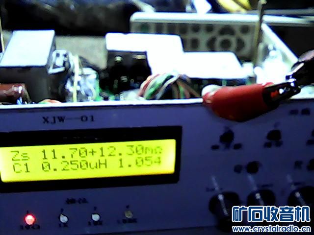

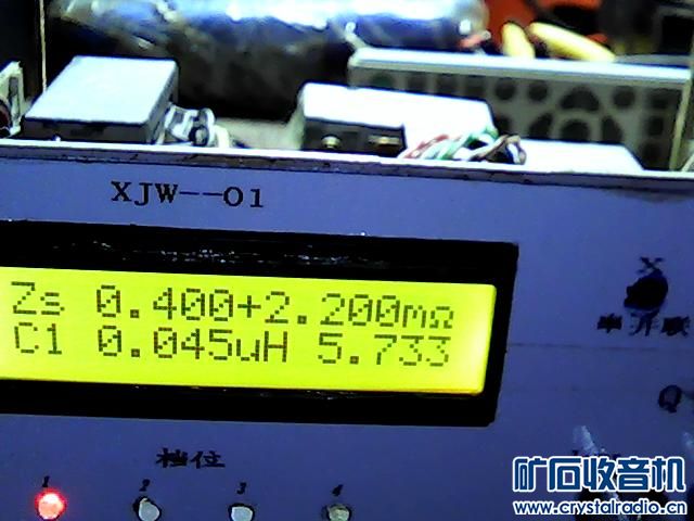

发表于 2012-3-13 16:08:07 | 显示全部楼层
图片 001.jpg 图片 002.jpg 2.5国标线,50CM扣除本底电阻5MR左右
发表于 2012-3-13 16:33:26 | 显示全部楼层
我换了2004LCD屏,现改了下许兄的程序,加入2004显示,编译是通过的,但还没有做ISP下载线,还不能测试.
许兄能帮我试试程序吗?我一会儿传c和hex文件上来.

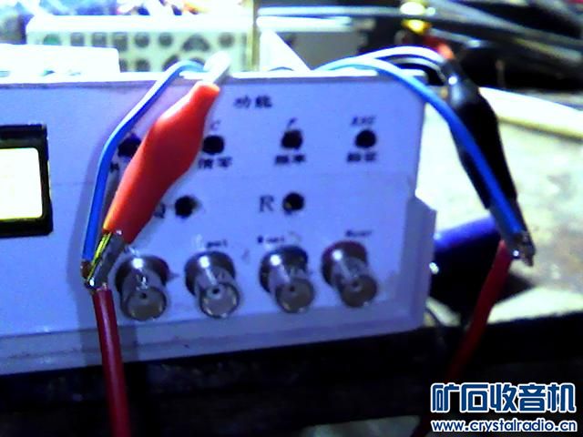

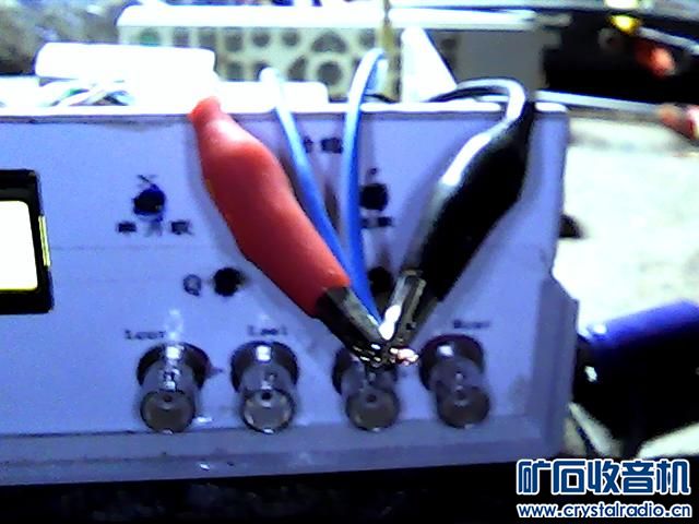

 楼主| 发表于 2012-3-13 16:43:37 | 显示全部楼层
二 线 法 差 不 多 只 能 测 到 这 个 水 平 了 .会 有 几 毫 欧 的 误 差 .
用 四 线 法 试 试 ,这 个 才 是 真 正 测 试 低 阻 能 力 的 正 确 方 法 .
表 的 标 称 误 差 是 2mR,实 际 上 ,实 测 误 差 往 往 小 于 1mR,甚 到 达 到 0.3mR, 这 只 有 在 四 线 法 中 才 能 做 得 到 .

发表于 2012-3-13 18:41:57 | 显示全部楼层
用 四 线 法 试 试 ,这 ...
