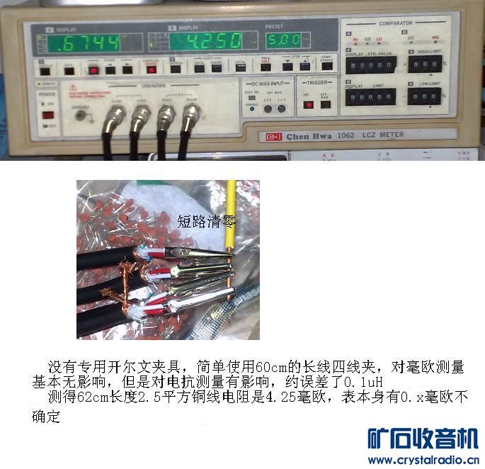

 楼主| 发表于 2012-3-13 19:32:09 | 显示全部楼层
lnc 发表于 2012-3-13 18:41
看图,
电抗还有2mR不归零。
你的四线法不正确。
我测给你看吧。
当然,我的测法没有专用开尔文夹具准,所以在LCR1062上误差大,但在DIY的这个4线短线夹,精度很高,已经超过了LCR1062配长线DIY夹具。
图中测量62cm长的2.5平方铜线,两台表比对结果如下。

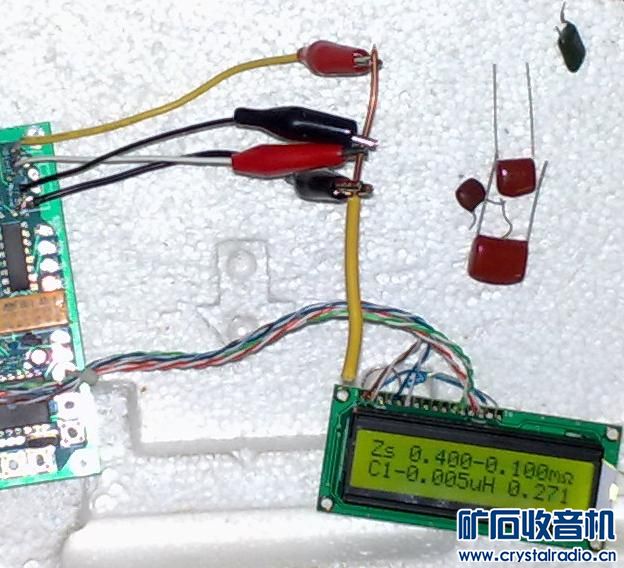

 楼主| 发表于 2012-3-13 19:33:31 | 显示全部楼层
我们DIY的表,用四线法测量时,无需短路清零,直接测量。
 楼主| 发表于 2012-3-13 19:35:41 | 显示全部楼层
请用短线四线夹,你一直只有两线夹。另外两线要么不接,要么接点错误,你还是先理解一下四线夹具的原理吧。
 楼主| 发表于 2012-3-13 19:40:06 | 显示全部楼层
你象我那样做成4个10cm长的夹子,用2.5平方铜线短路,如果电抗与电阻无法同时归零到小于1.5mR,这时才需要校表。你那个夹法,还有2.2mR残余,估计是夹法的问题。
 楼主| 发表于 2012-3-13 19:47:44 | 显示全部楼层
四线夹短路测试
请试一下“交叉”短路法,以减小交链磁通,有助于减小残余电抗。导线尽量短。
没有交叉,得到1.3mR残余电抗,电阻不变。

 楼主| 发表于 2012-3-13 19:49:22 | 显示全部楼层
本表在短路时,误差加倍,这是零点正负电压无法正确判定造成的。即2mR以下电抗测量,误差加倍

从你的四线测量来看,已经准了,虽然比我测的那组误差大一点,但也没有误差多少。
用1kHz档,测那个导线电阻是多少?
