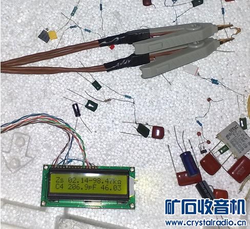

专用的开尔文夹子,有很大的残余电感的,所以要短路清零。
最历害的夹子,还是DIY短线四线独立的夹子。虽然外表丑陋,但性能一流。
 楼主| 发表于 2012-3-15 21:20:17 | 显示全部楼层
开尔文夹具,没有高频线,只好做成很短的音频线
夹子的短路电抗残余还是很多的,残余电阻则很少

 楼主| 发表于 2012-3-15 21:40:26 | 显示全部楼层
wei0925 发表于 2012-3-15 20:10
不让发图了。。。。标称10毫欧的小电阻
20R档
你们这批表的毫欧级,我测试过几台,误差其本就是是0.3mR以内
我测了220mR、4.2mR等电阻,一般是误差0.2mR左右
你那个电阻,真值基本上就确定为8.9mR了。即三档的平均值

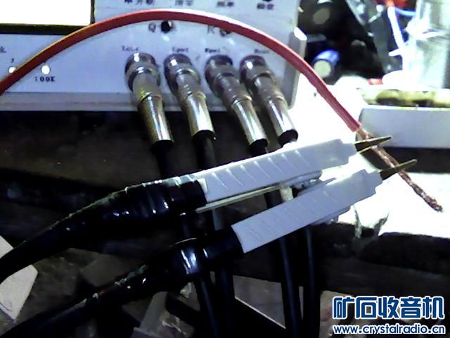

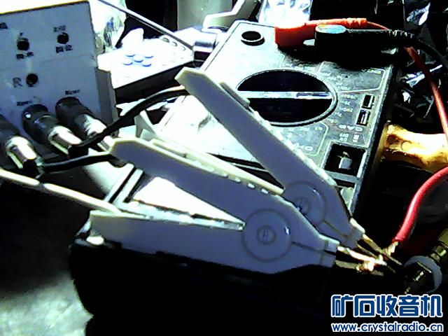

图片 002.jpg 图片 001.jpg 怎么测成电容了,是不接法不对啊,错误,线没接好
发表于 2012-3-16 00:27:20 | 显示全部楼层
请问你的线是多长,请看那种好。
 楼主| 发表于 2012-3-16 07:53:30 | 显示全部楼层
软一点的好。
单根电容要小于100pF,大于100pF,可能要重新校表。
使用长线的开尔文夹子,需要短路清零才能正常测定低阻的电抗。测量低阻电阻测不大需要短清。
发表于 2012-3-16 08:42:53 | 显示全部楼层
图片 002.jpg 图片 001.jpg 用50CM的视频线自制,单支线手摸表值变化大。
 楼主| 发表于 2012-3-16 09:10:14 | 显示全部楼层
低阻测量时,手模表的话,数值不受影响的。
电抗变化,那是夹具引起的,这个问题总是存在的。
所以,成品LCR有一种可选配件,即插座。即,把元件插到插座中测量。
你的用途是检修,使用香蕉插座最好。配短线,高低阻通吃。配长线,测中、低阻,大部分器件是中低阻的。可以长、短各配一付。
你最关心的是电解电容测试。正确的方法就是:1kHz或100Hz测容量或ESR,7.8kHz只测ESR。7.8kHz测它的容量,会严重受到夹具类型的影响。这不是DIY LCR特有的问题,是所有LCR都会遇到的问题。
象同惠的TH2822,10kHz频率下,限制到100uF容量测量,误差是3%,更大的容量不给指标了
我们DIY的LCR,不做量程限制的,所以你有机会用7.8kHz测量高达2200uF电容的容量了。只不过,你反而对测量结果困惑了。
