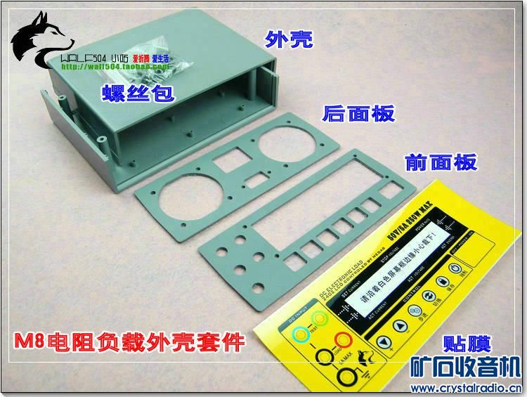

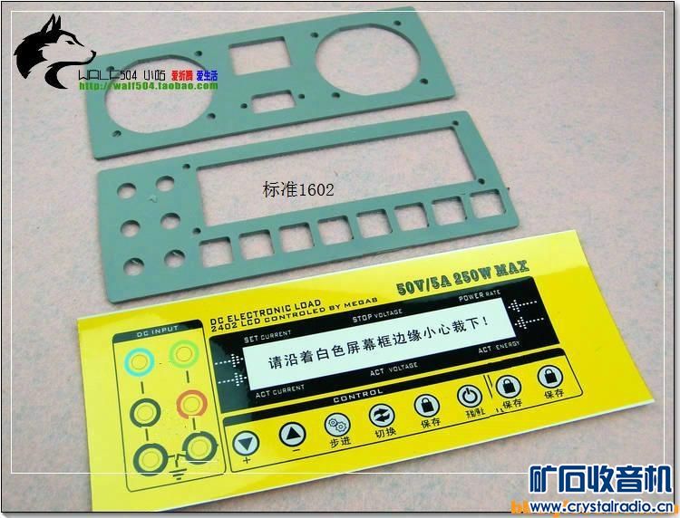

发表于 2012-3-15 17:10:02 | 显示全部楼层
我可以帮大家制作外壳
类似我做的m8负载的外壳
http://item.taobao.com/item.htm?id=10193980979
按照楼主的说明,大概的规划改为这样子:
如果大家需要,请直接旺旺我,或者pm我,我统计一下,并向楼主咨询,开孔具体事宜
