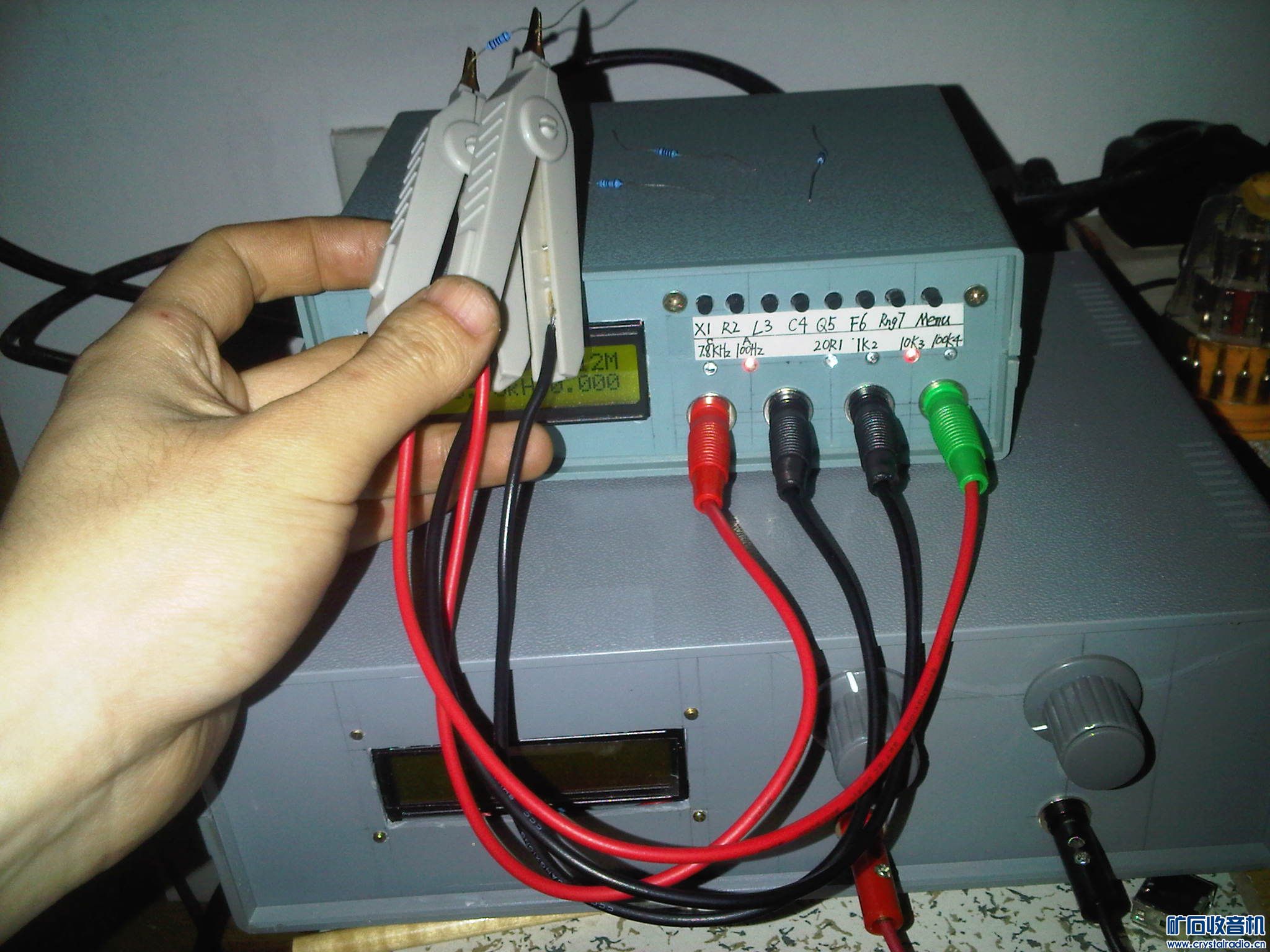

发表于 2012-3-15 18:46:46 | 显示全部楼层
图来了  老师帮看下这样正常吗?

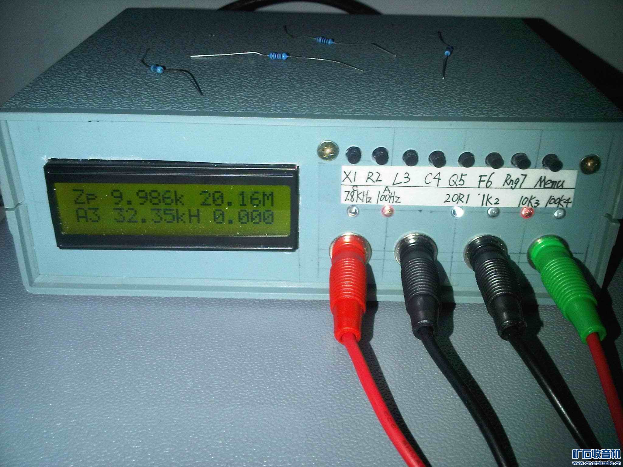

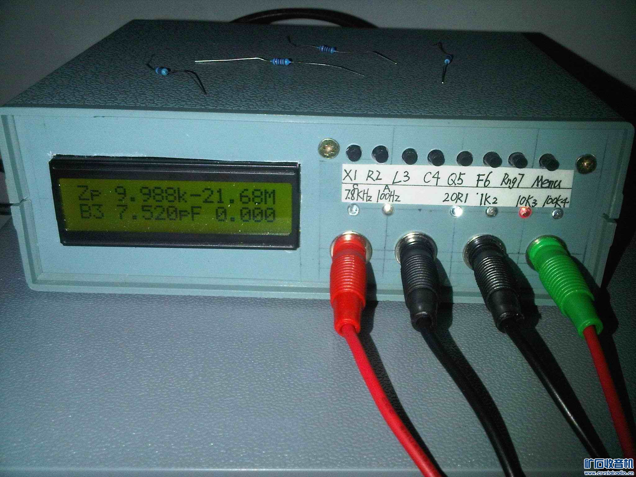

以下3张图为标定99.94R
以下3张图为标定9。988K
以下3张图为标定99.888K
最后3张为标定200.5K(另一张纸条上标为200.6K)

 楼主| 发表于 2012-3-15 21:04:25 | 显示全部楼层
wei0925 发表于 2012-3-15 18:46
图来了  老师帮看下这样正常吗?
四线 长度30CM加开尔文测试夹
这样做开尔夹子,高阻能力会比较差,低阻不要紧。
开尔文夹子的线材,要使用高频电缆。做成50cm到100cm即可。
如果用音频线,做成20cm,用单芯线,如果是双芯的,只有取其中的一芯。音频电缆的分布参数太大,对LCR有影响。
夹子做成这样,将就用吧,高阻能力差一些就是了。不过,高阻不是很常用的,所以,这样做夹子也行的。
你那台机子,7.8kHz的100k档可能没有校好,因为,校准点正好落在512字AD读数,这个地方,非线性最严重。要更准确的校准,要在90k至120k多测几个综合测试才能确定R4b参数。
