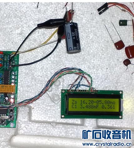

lnc 发表于 2012-3-13 21:11
电容有误差
看我的这个电容,是我家乡买的。
ESR只用16mR,比你那个好一些。
电容量,与夹的方法有关,夹线位置变一点,视容量也会变一些,大约变化10%以内
发表于 2012-3-13 21:28:36 | 显示全部楼层
图片 001.jpg 图片 002.jpg 再看我这个

 楼主| 发表于 2012-3-13 21:38:57 | 显示全部楼层
lnc 发表于 2012-3-13 21:28
再看我这个
因为你已经采用了四线法,而且通过毫欧导线验证无误,所以不必担心没测准了。
你现在测值是700多uH,电抗是27mR,四线法测到27mR这么大的电抗是很容易的,最多误差2mR,即5%左右,实际会在3%以内的。
就是说,你的电容在7.8kHz下的视值就是700多uH了,跑不了。

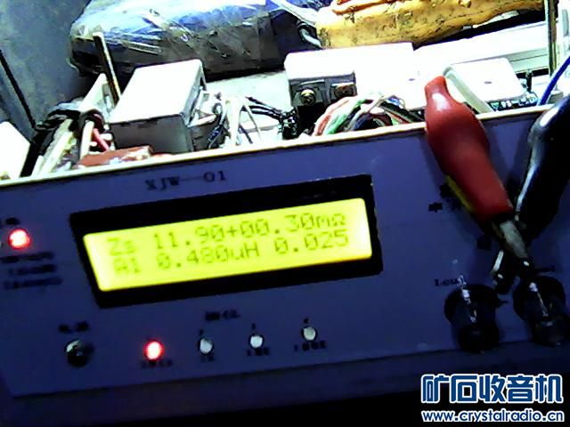

发表于 2012-3-13 22:17:17 | 显示全部楼层
大眼晶 发表于 2012-3-13 20:49
用本机测一测香蕉头和插座的接触电阻是0.6到0.3毫欧之间变化,Q9头和插座的接触电阻3到2毫欧之间变化 ...

发表于 2012-3-13 22:24:44 | 显示全部楼层
我的却在11.90+00.4

发表于 2012-3-13 22:37:15 | 显示全部楼层
q3889829 发表于 2012-3-13 22:17
表壳在哪买的,还有尺寸多少合适的

发表于 2012-3-13 22:53:20 | 显示全部楼层
lnc 发表于 2012-3-13 22:41
你的和我的不一样,请说明。
自已做个开尔文夹具试一试。
发表于 2012-3-13 22:55:24 | 显示全部楼层
大眼晶 发表于 2012-3-13 22:53
自已做个开尔文夹具试一试。
刚测了,原来你用的是四线法
