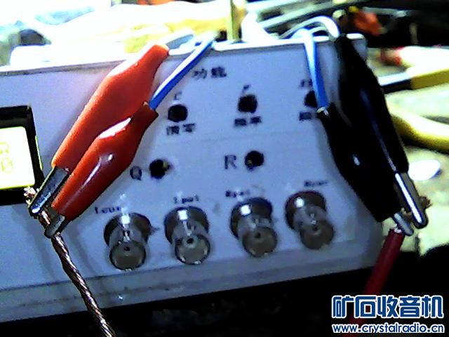

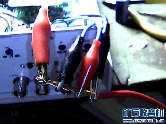

图片 001.jpg 图片 002.jpg 图片 003.jpg 图片 004.jpg 找来夹子,再上图

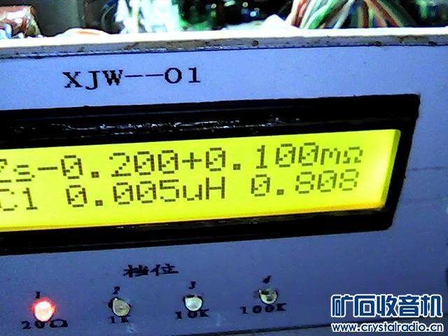

用本机测一测香蕉头和插座的接触电阻是0.6到0.3毫欧之间变化,Q9头和插座的接触电阻3到2毫欧之间变化,香蕉头插座比Q9头插座好,许老师的数字电桥测低阻已经做到完美了,不过测高阻数字变化很大。
短路状态
香蕉头和插座的接触电阻是0.6毫欧到0.3之间变化
Q9头和插座的接触电阻3毫欧到2之间变化

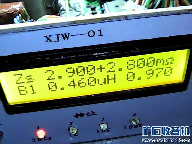

图片 001.jpg 图片 002.jpg 1KZ测试

找来夹子,再上图
是的,你终于测准了。
这个测法就是“开尔文”四线法

误差了0.6mR左右,不要紧,已经很好了,已远离标称误差2mR了。

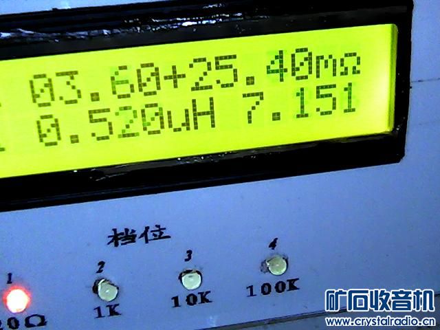

发表于 2012-3-13 20:54:13 | 显示全部楼层
xjw01 发表于 2012-3-13 20:51
是的,你终于测准了。
这个测法就是“开尔文”四线法
你再看1KZ,有变化。
 楼主| 发表于 2012-3-13 20:58:51 | 显示全部楼层
lnc 发表于 2012-3-13 20:54
你再看1KZ,有变化。
看了,很准了。只变0.6mR,这是表的误差。表有1mR的基本误差,所以标称为2mR误差
 楼主| 发表于 2012-3-13 21:01:40 | 显示全部楼层
你的两次测量,电抗是这样换算的:
7.8k下面测得25.4mR,那么,1kHz下应测得25.4/7.8=3.26mR,你现在测得2.8mR,只误差0.5mR,又经很好了。当然,如果细调零点参数,还有可能更准一些。

明天用开尔文专用夹,看看能不能短路归零,如果不能,还要进行短路清零操作。
我们现在用短线四线法,会得到良好精度,但使用不便。
