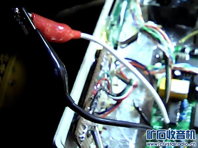

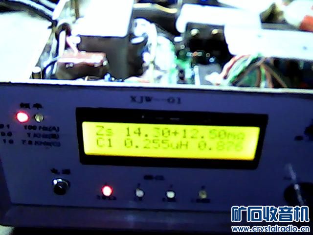

发表于 2012-3-13 14:57:18 | 显示全部楼层
图片 001.jpg 图片 002.jpg 拆了四条兰线,上二线,

lnc 发表于 2012-3-13 14:57
拆了四条兰线,上二线,
这 样 的 线 夹 ,电 阻 就 是 15毫 欧 左 右 的 ,线 电 感 正 是 0.2uH左 右 .具 体 值 正 是 表 显 示 的 值 .
您 可 以 DIY一 个 10m欧 电 阻 再 测 ,或 者 下 班 回 去 后 ,我 测 一 个 给 你 看 吧 .
你 的LCR表 基 本 上 准 确 的 .
要 想 进 一 步 验 证 ,可 以 DIY "标 准 电  感 ",这 个 LCR可 以 准 确 到 0.02uH左 右 ,可 以 查 找 一 下 我 以 前 的 贴 子 .

 楼主| 发表于 2012-3-13 15:29:25 | 显示全部楼层
你 先 准 备 一 条 2.5平 方 的 铜 线 吧 .就 是 装 修 用 的 铜 线
