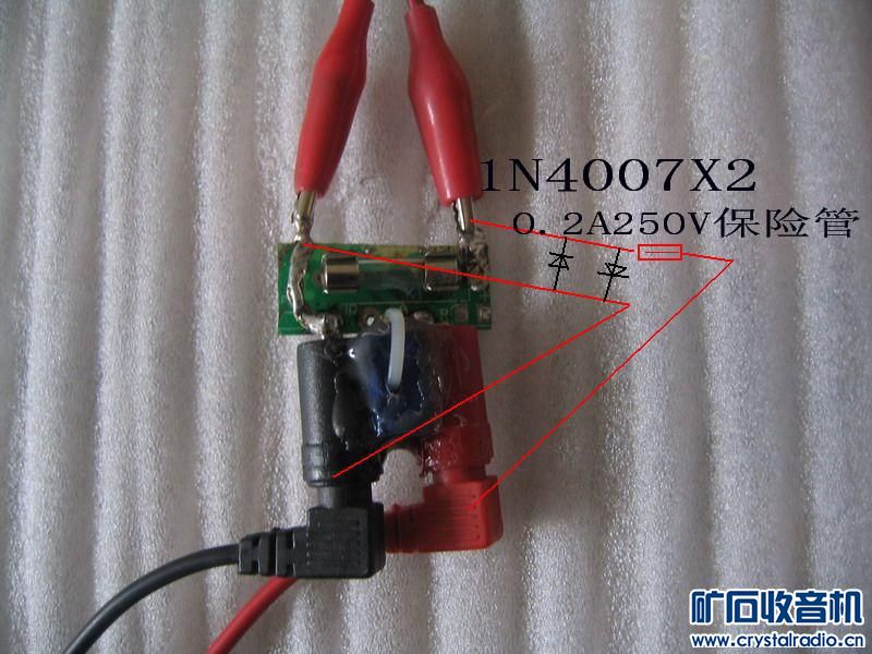

发表于 2012-3-12 22:26:01 | 显示全部楼层

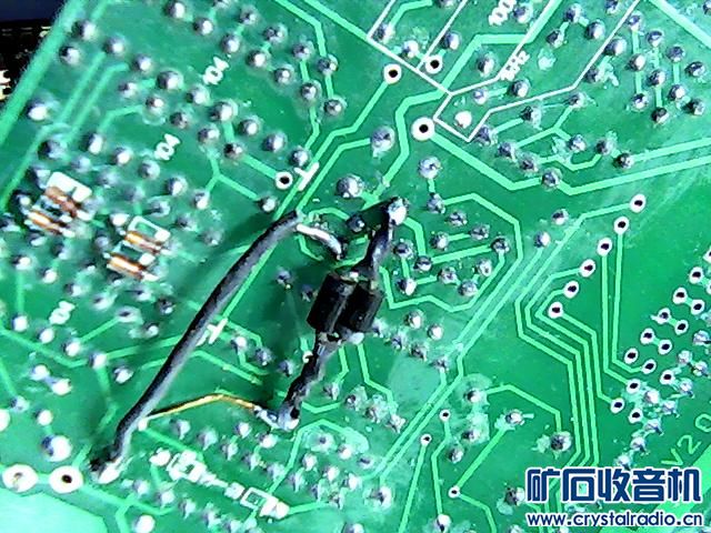

许老师:我做的转接头,里面采用这样保护可以吗?
 楼主| 发表于 2012-3-12 22:46:59 | 显示全部楼层
保护效果不一定更好。只时在特高压,如220V的功率电压引入时,才有体现你这个方法的作用。这个方法,保险丝电阻太大,对测量的影响过大。而且,只要不小心测低压电源,也会烧保险丝。
但我们一般不会拿它去测220V电压的。这种可能性太小。
我们有时是记忘了对被测电容放电而损伤仪表。所以,我觉得还是用我的方法比较好,误测几十伏电源,烧20R电阻,误测带高压电容,一般也不烧表的。误测220V电源,可能会爆表,估计是前端炸了,表还不一定会完全废。就象指针表欧姆档误测220V电压

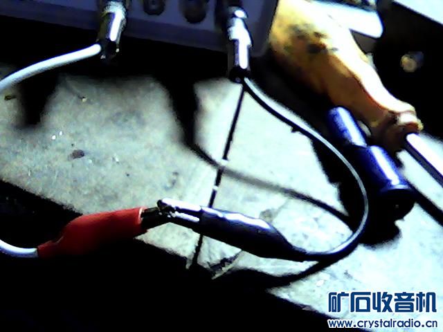

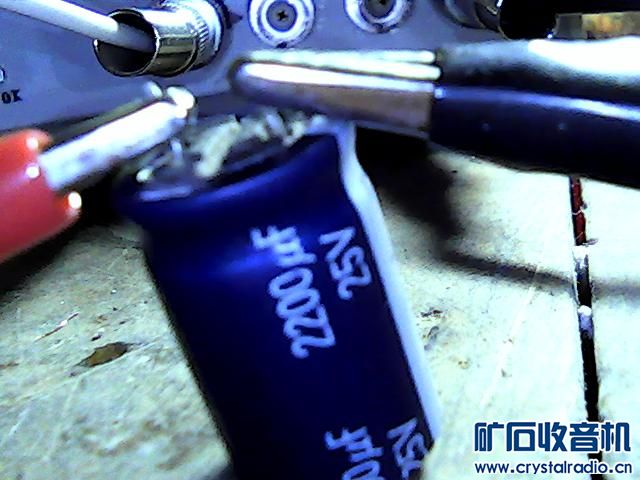

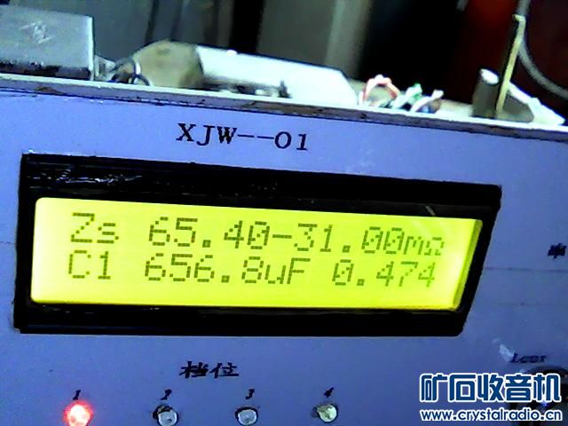

发表于 2012-3-13 00:34:54 | 显示全部楼层
图片 001.jpg 图片 002.jpg 更改后

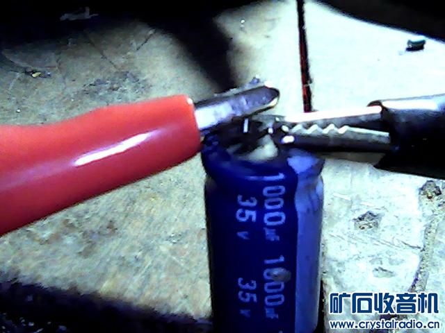

发表于 2012-3-13 00:47:49 | 显示全部楼层
容量变小。

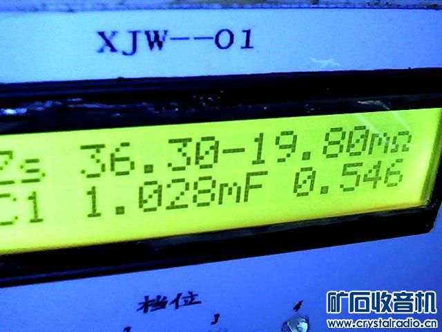

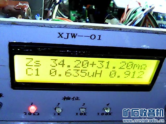

发表于 2012-3-13 00:51:32 | 显示全部楼层
图片 001.jpg 图片 002.jpg 短接后

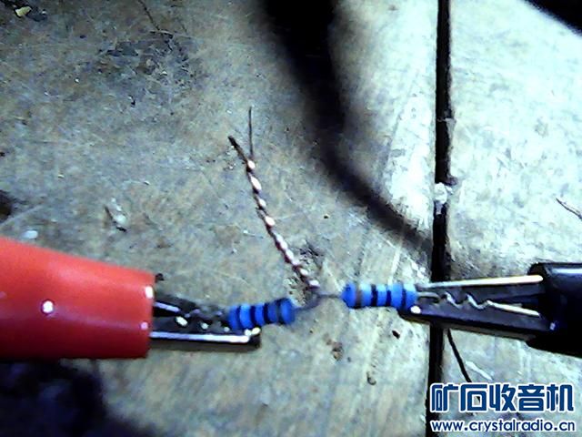

发表于 2012-3-13 00:57:57 | 显示全部楼层
图片 001.jpg 图片 002.jpg 上面那两张错了。
 楼主| 发表于 2012-3-13 08:52:47 | 显示全部楼层
为什么1398楼与1399楼两个短路值不同?是否误按了短路清零。可以用L键取消
你现在的验证方法比较乱。
因为你现在比较关心毫欧及测量,所以要用四线法测试。验证没有问题之后,再试验表笔的问题。
整个电路结构包括程序,电抗与电阻测量,完全采用相同程序和电路实现,所以,电阻准了,电抗也就准了,电抗准了,电感与电容的换算只是数学问题。
测电阻,你们是比较熟悉的。验证起来比较容易。
