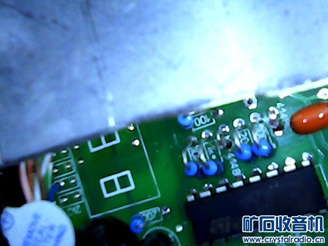

请上图说明,电路板装上了不好找。

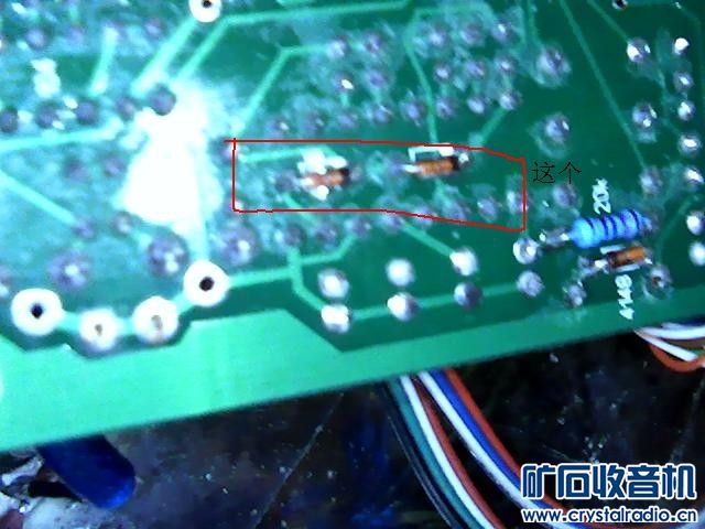

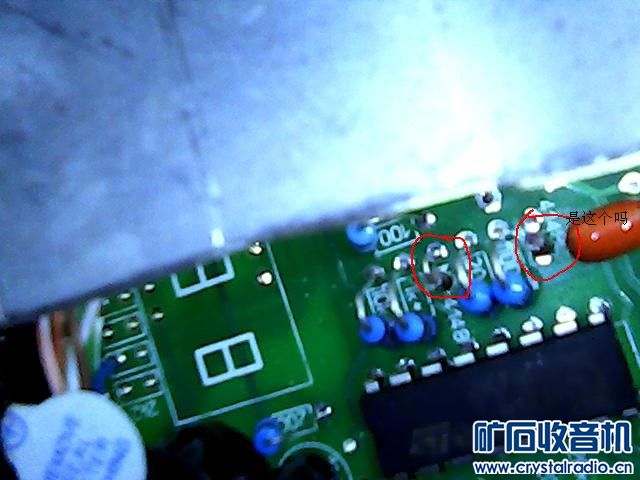

 楼主| 发表于 2012-3-12 21:20:19 | 显示全部楼层
lnc 发表于 2012-3-12 21:01
请上图说明,电路板装上了不好找。
两个在cd4052下面,两个在TL082旁边(D7,D8)
这四个二极管要换。但板子小,不能直接换,因为插不进去的。
cd4052下面的二极管(记为D1,D2),二极管接+5V和-5V的脚,要改为接地。即直接焊到D7、D8的地线脚上。
补线是这样的:
虚地上的二极管(D7,D8),补一条飞线到Lcur端子
前端20R与D1、D2的连接线被一条线,加强导电能力
前端20R与Hcur端子的连接,也补接一条线,这条线很短,用铜电阻的脚连过去就可以了。
我的工厂成品LCR台表,也是人工补线,加强保护能力,前端也是用1N4007
只不过,他的前端限流是100欧2W至5W电阻,我们的是20欧1/4W电阻,所以承受电压会比他们低一半。而且,那个20欧电阻,过载时可能牺牲

发表于 2012-3-12 21:23:39 | 显示全部楼层
这四个二极管要换。但板子小,不能直接换,因为插不进去的 ...
谢谢,我加工一下,不对的地方还要请教

发表于 2012-3-12 21:40:08 | 显示全部楼层

 楼主| 发表于 2012-3-12 21:45:27 | 显示全部楼层
lnc 发表于 2012-3-12 21:40
是的。。。
 楼主| 发表于 2012-3-12 21:48:57 | 显示全部楼层
换第一图的那两个4148要小心,不要把PCB弄坏了,烙铁在背面下手,不要在正面,以免松香得扩散到正面,不易清除。那个地方有关键电阻,弄脏了易受潮。

发表于 2012-3-12 22:00:19 | 显示全部楼层
xjw01 发表于 2012-3-12 21:48
换第一图的那两个4148要小心,不要把PCB弄坏了,烙铁在背面下手,不要在正面,以免松香得扩散到正面,不易清 ...
明白,以前在深圳工厂修过双面电路板,这不问题。
