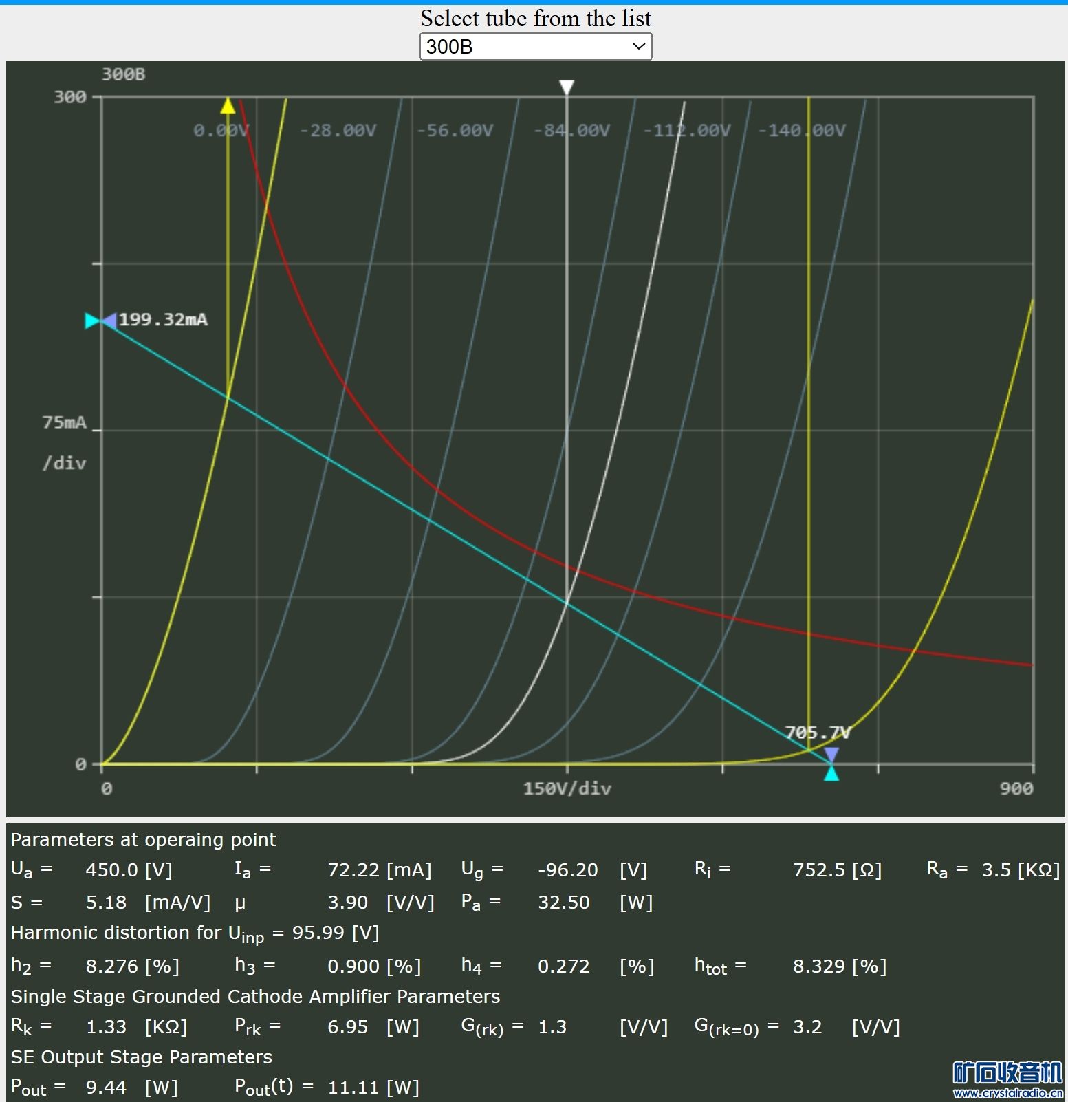

300B用传统方法到底能做多少W,我们一起实做并实测,看看能不能突破一般认知

负载8R,输入1V正弦波信号,输出正弦波最大不削顶功率可以吗。

发表于 2025-3-31 17:02:23 | 显示全部楼层
ldscool 发表于 2025-3-31 16:42
大师,请别左右,就说最大只能出14W是吧,不然这一左一右,基本就全覆盖了,另外为何一定要强调不考虑寿 ...
首先,我不是大师。你没见别人说我什么都不懂吗。你称呼号称什么都懂,连 A,B,A1,A2。。。都懂的人大师好了。
再有,你说猜,猜就没必要太精确了吧,我说左右,是不知道你的其它条件,各项要求。
不过根据你给出的工作点,我模拟了一下,输出功率为11.11W。这还是算猜,原因同上。

支持折腾,我也试过,三不超,即不超电压450V,不超屏耗40W,不超失真5%。

LZ 要先声明,你这个所谓最大功率是不是RMS功率,我的发言都是按RMS功率来的。

 楼主| 发表于 2025-3-31 17:13:47 | 显示全部楼层
qiuchun63 发表于 2025-3-31 16:49
300B采用固偏,不超屏耗的情况下,失真在3%时,可以16W左右功率。
请问末级有反馈吗?纯开环的话,您这个结果似乎很难达到啊
 楼主| 发表于 2025-3-31 17:16:28 | 显示全部楼层
肯定RMS,没人那么流氓按照PMPO来计算的,修改一下吧,我们按照总失真5%下,RMS功率计算吧,看来您的画图已经计算出来了11.2W,这个网站我以前有用,最近貌似上不了了,现在又可以了吗?

 楼主| 发表于 2025-3-31 17:21:06 | 显示全部楼层
五大联赛 发表于 2025-3-31 16:58
这个不用管,爱用几k就几K。
实际还是要找出一个性能和功率的折衷点,还得考虑电子管寿命。
但是在实际测试过程中,使用负载电阻来调整输出阻抗,
就是说我没有实际的3K牛,但是我通过一个3.5K的输出牛,在8欧端接个7欧电阻,来模拟3K输出的状态
不知道这个方法各位是否认同?
真正实际做机就按照3K做,当然,我这个线路目前还没最终确定用几K,可能就是3.5K最优

 楼主| 发表于 2025-3-31 17:22:39 | 显示全部楼层
大佬做了多少W?我没敢上40W,这个管子怕他就直接挂了,用32W左右吧,72MA静态电流,晚上我就把300B接上,可以开测了,现在得准备饭菜去了
