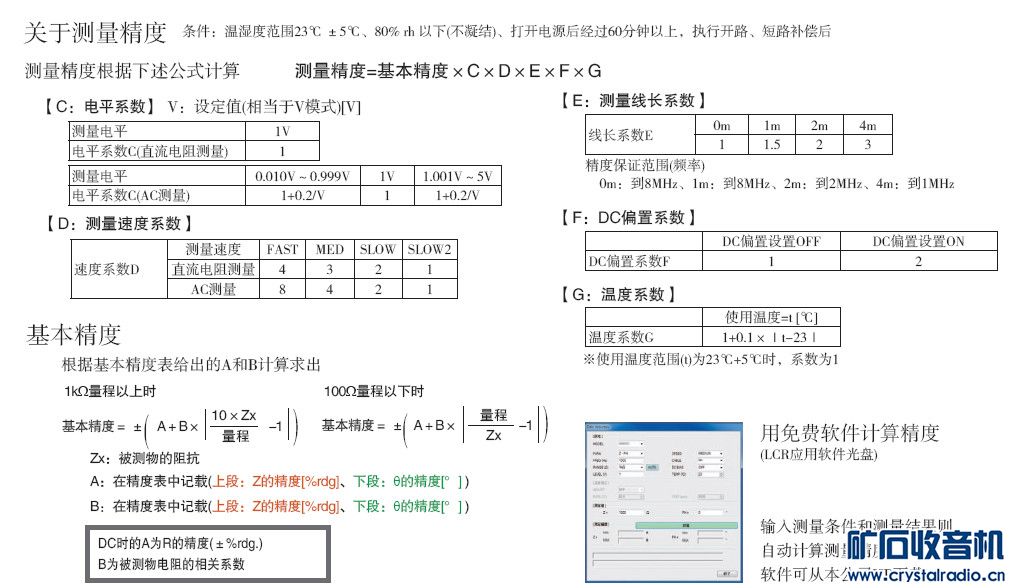

biozoro 发表于 2025-3-11 21:42
谢谢kailin老师
就是我这电桥说明书上没有这样的图表   只有一句话  基本精度Z+- 0.05% rdg
应该是你没有看完整个说明书,或者说,你看的不是完整版本的说明书
有的设备,详细说明书只有电子档
很多电桥的精度规格其实都不简单,都是叠加计算,这个IM3536也不例外
下图是IM3536介绍资料中,关于精度描述中的一部分:
可以看出,IM3536精度最高的是1V测试电压
为了方便计算精度,日置还提供了精度计算软件,这点不错
测电解电容,按照国标不超过0.5V测试电平来进行,我认为没问题

 楼主| 发表于 2025-3-11 22:29:50 | 显示全部楼层
有的设备,详细说明书只有电子档
kailin老师
你是对的 我没仔细看说明书
说明书10.6有测试精度和基本精度的换算
巧合的是3536默认测试电平就是1V  估计日置自己也知道最高精度在1V电平
这下我知道了  尽量控制测试电平在0.5V到1V之间  以不损坏被测物为前提微调
