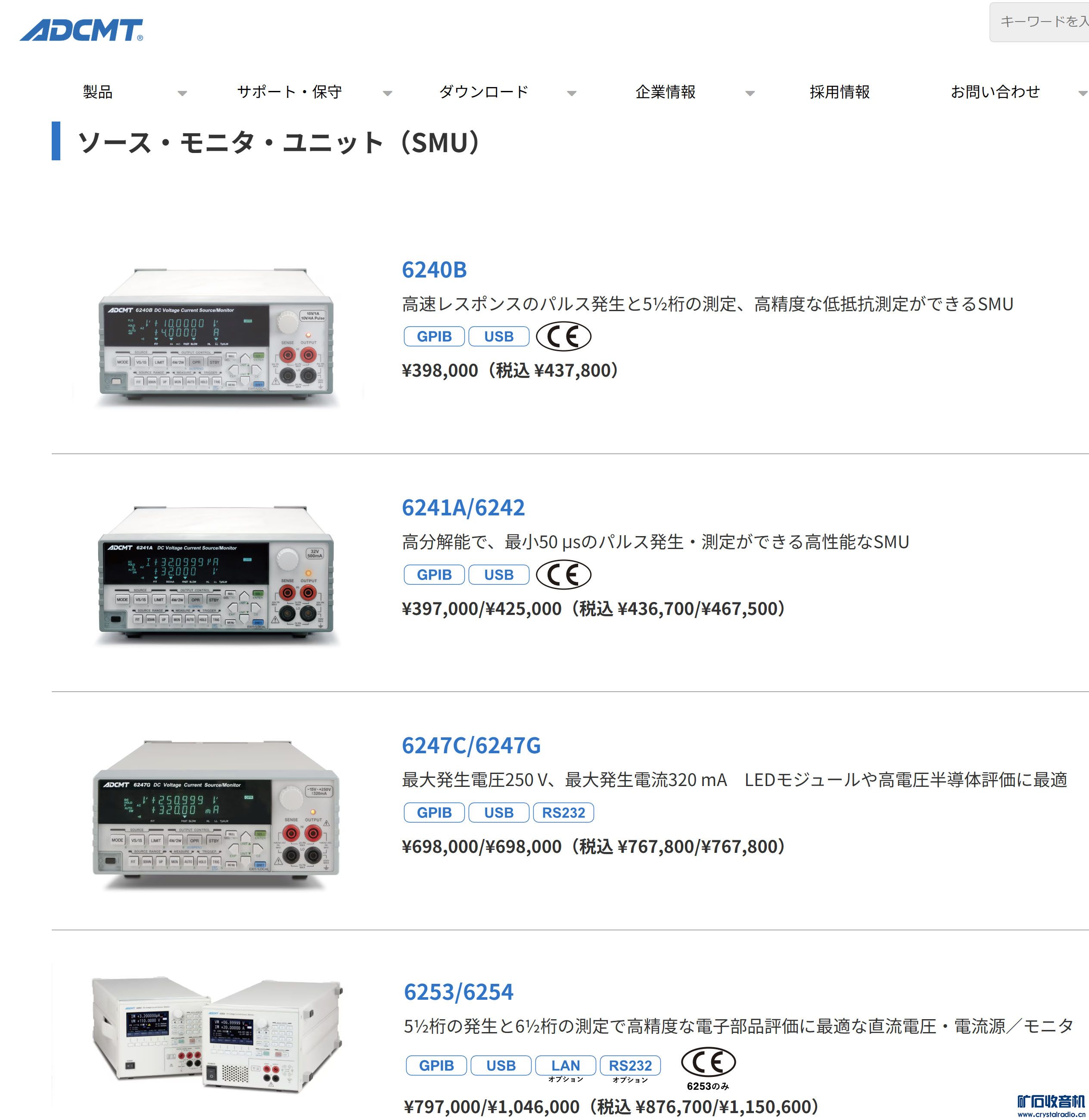

S老师再请教下  吉时利2280这种电源  相比于源表  有什么区别?  是不是就是差了2个象限?

S老师刚又发现一个很有意思的配件   3536用的
加了这个东西是不是相当于一个不带电压表的3564了
看后缀CN应该是日置中国搞的中国特供产品
2280S看有两个型号   假如搞这个电源的话   S老师你说 是32V 6A 型号合适还是 60V 3.2A 合适?

 楼主| 发表于 2025-3-10 16:32:23 | 显示全部楼层
washu 发表于 2025-3-10 16:22
日货不是没有,
washu老师这些日本电源为什么正面有四个输出口?和源表一样啊  是不是比吉时利2280这种要高级?

发表于 2025-3-10 16:46:46 | 显示全部楼层
不是,这就是 SMU 啊,人家都写了...
而且哪怕是电源,所有精密电源都是 4 端的,包括我前面推荐的,我和楼上袋鼠大湿自己在用的 6612/6632 都是 不过 6612/6632 为了方便用户,前面端子是 2 端的,就是把 4 个端子在前面板俩俩短路了;在有需要消除测试线上的压降的需求时,我们会用屁股
你说的吉时利 2280 可能也有屁股端子,当然我没详细了解,但它应该不是 SMU

washu老师   那你举例的这些日产电源本质上其实是不是就是一个源表了?
无非就是分辨率差了点
2280S相比源表等于是少了3个象限  就是一个普通电源  所以他只有2个输出口  没有这些日产电源的4口输出
可以这么理解吧?

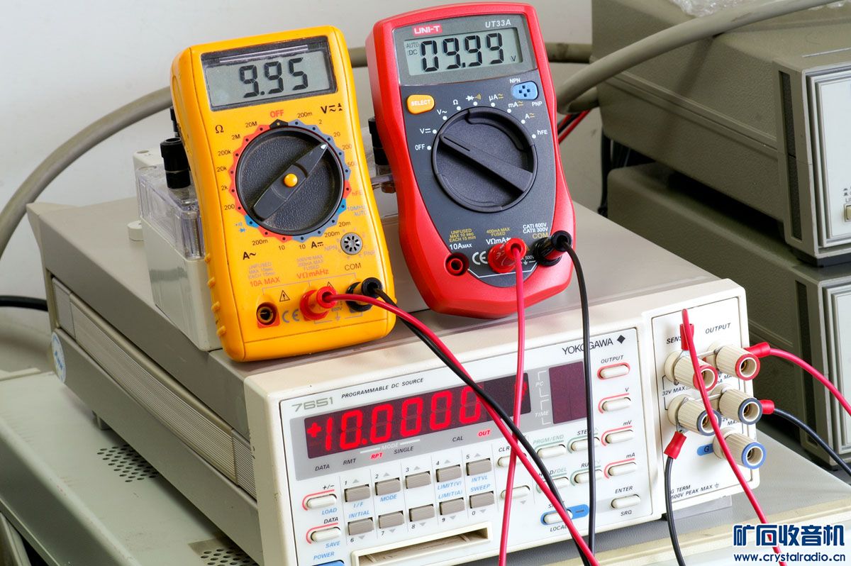

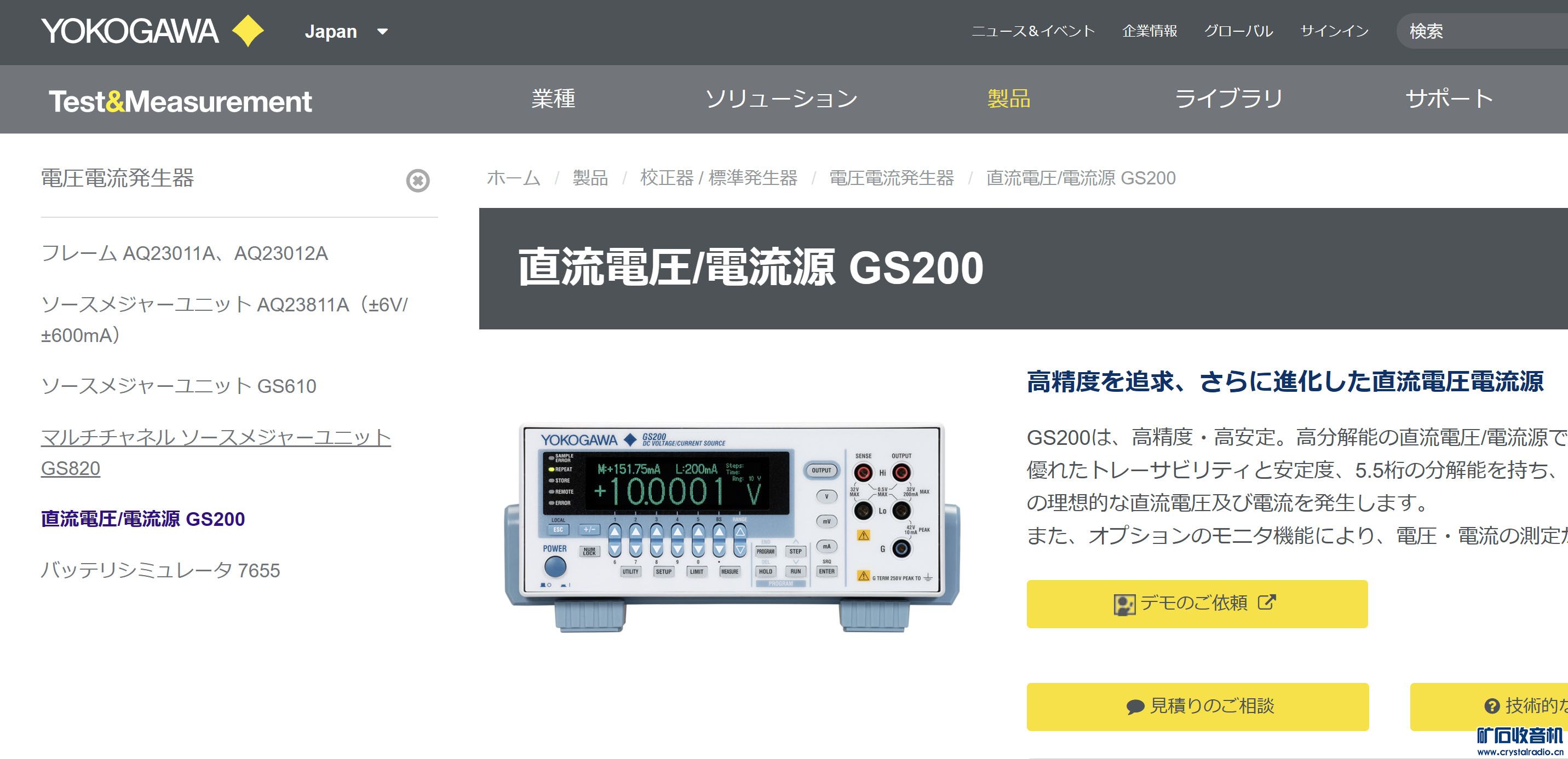

发表于 2025-3-10 16:57:46 | 显示全部楼层
无非就是分辨率差了点
ADCMT 的是源表,它都写着 SMU 了
哟蝌嘎蛙的,
它的上代产品 7651 我有,属于只有源没有表的另一种仪器
作为 LCR 的偏置电源,这个只有源没有表的也可以用(挺合适的),普通但精密一些的电源比如吉时利2280也可以用,SMU 当然更加能用。
经济性上应该是“普通但精密一些的电源”,这个主要是我和楼上袋鼠大湿不太熟悉日本的这方面的产品,我们用的以安捷伦(是德)和吉时利为主,所以能推荐的当然也是我们用熟的么
