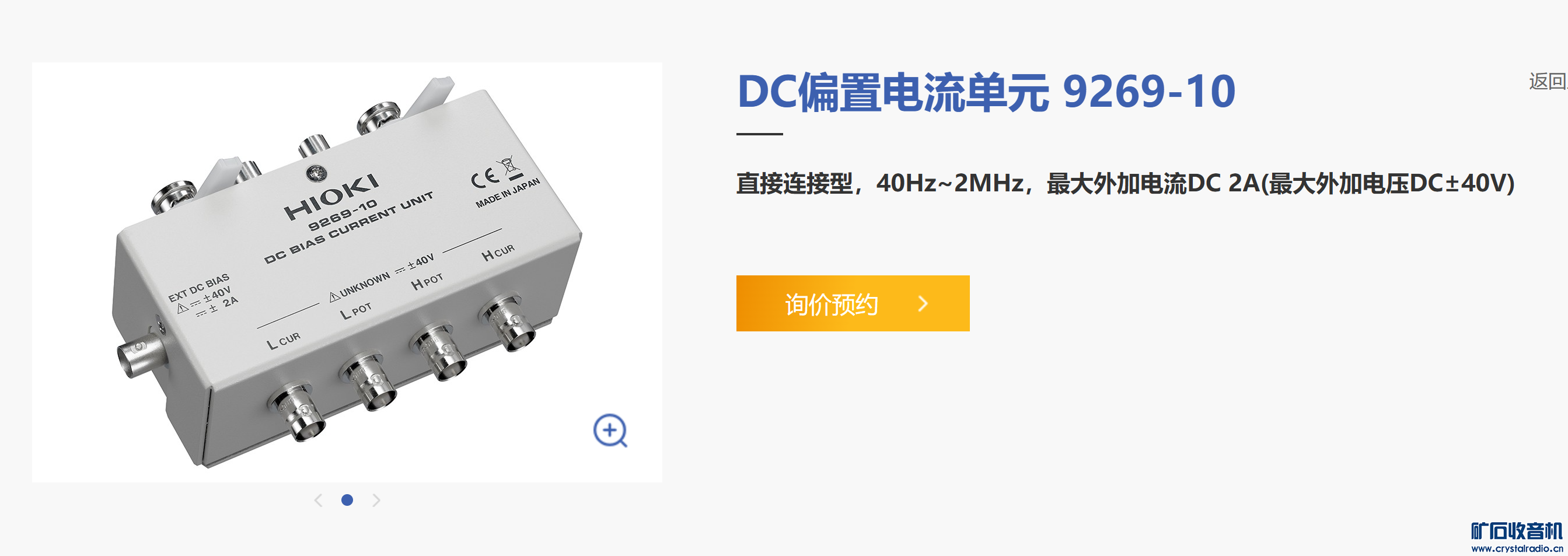

如果是比如成型的商品蛤蜊座比如 Hioki 9268,HP 16065,那这个 R 只能是一个定值。而在这个如何 DIY 中用“相对于 DUT 足够大”的描述则是河狸的,因为随着 DUT 的阻抗特性不同,这个“足够大”的电阻也不一样嘛 本质上就是,这个电阻要足够大到,不影响你测量(不影响你得到预期精度结果),根据你测试不同器件和频率,它并非定值。
实际上是就是,这部分描述是给有一定理论基础和动手能力的人看的。
至于其它的我前面也提过了,其它家 LCR 表也一样,大多数只提供 1~2.5V 直流偏压,不提供偏流 --- 哪怕是是德的选件也只提供 40V 偏压,没偏流,你要偏流我只看到我那台 同惠 2819 可安装这个选件(注意也是选件而且超贵的),其实这也是河狸的,因为大多数人不需要,但如果要,往往又需要比较大(数安培)电流。
至于 DCR,这个比较新的 LCR 表普遍都有,是德有,同惠也有,你看用于 DC-DC 的功率电感大部分 Datasheet 都会提供 DCR 这个参数,如果 LCR 表不提供这个测试功能,你测试时就需要再买一台而且支持 4 线测试且可方便连接夹具的专用仪器,岂不是很麻烦?所以现代 LCR 表是普遍提供这个功能的,毕竟对大电流电感来说 DCR 普遍在 1 欧姆以下,常规测量手段也是无法(较好)测量的。

washu老师你说的很对 这个原理图就不是给我这样的新手准备的 我的最优解还是去买成品  不然就准备炸机就好了
日置如果要外置偏流他是有选件的  叫9269  最大到2A偏流  如果不够还有一个选件叫CN017  和9269一起用日置宣称是到30A偏流
但这个我一时半会也用不上  而且肯定也是天价   配套的电源更是天价
