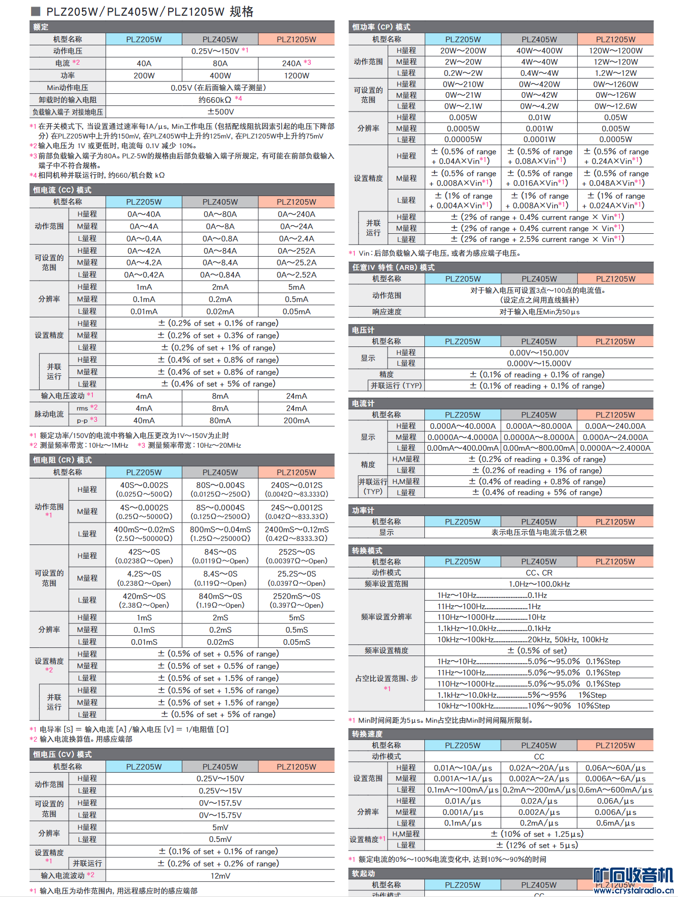

那你觉得菊水PLZ205W和吉时利2380   哪个合适些?
2380
plz205w

怎么说呢,这两款俺都没用过,只能胡说几句,仅供参考啊。
俺自己用的是菊水的上一代产品,型号是 PLZ334W,对这个产品还是非常满意的,而新款的 PLZXX5W 系列,理论上讲应该更好一些。
吉时利的电子负载从来没用过,他家好像也没这个传统,现在的吉时利电子负载怎么看都像贴牌货,反正我是不会买的。

谢谢S老师
你的意见和经验对我来说非常有参考的价值。
菊水的电子负载200W的应该比吉时利的还便宜些。
我对这东西也完全不懂   是德的价格太贵了   我这穷人是万万买不起的
菊水的电子负载做一些简易的程序设定是不是也一定要连接电脑?

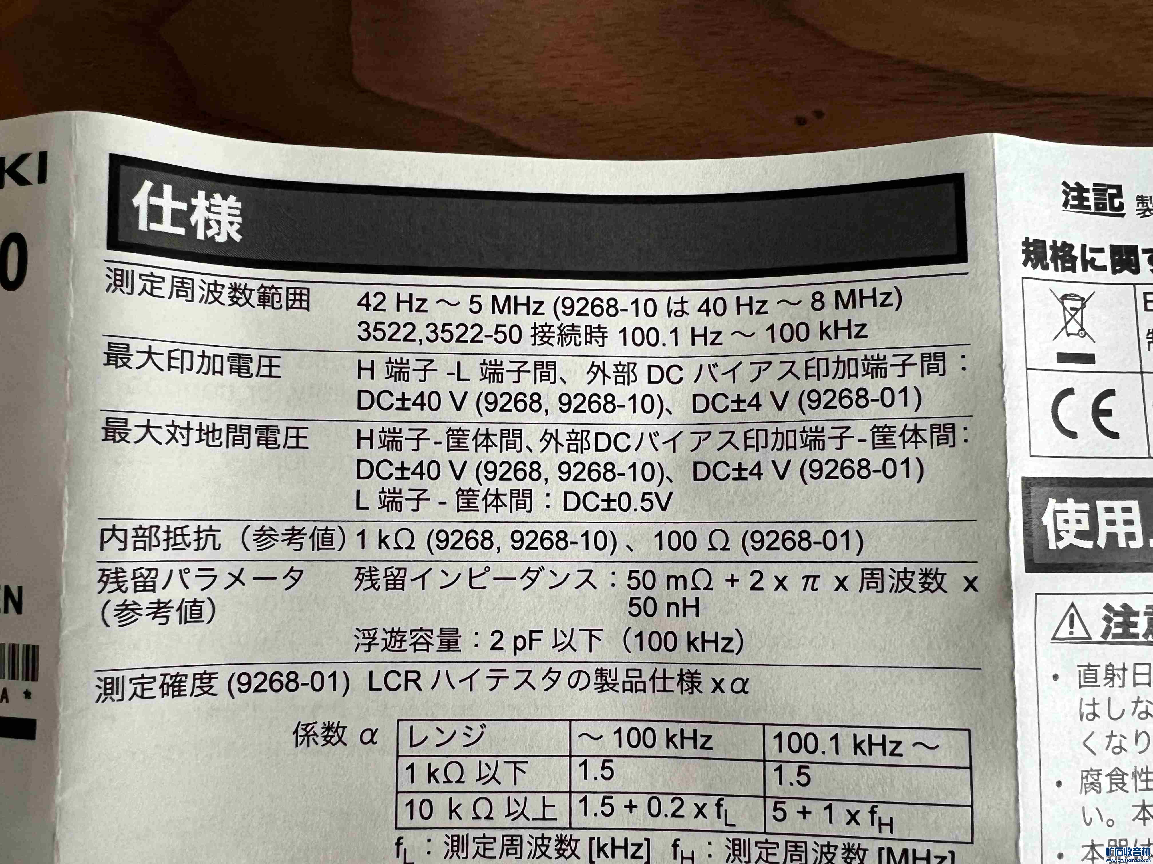

S老师   9268已到   看说明书内部阻抗是1K ohm
这个自己怎么测量?

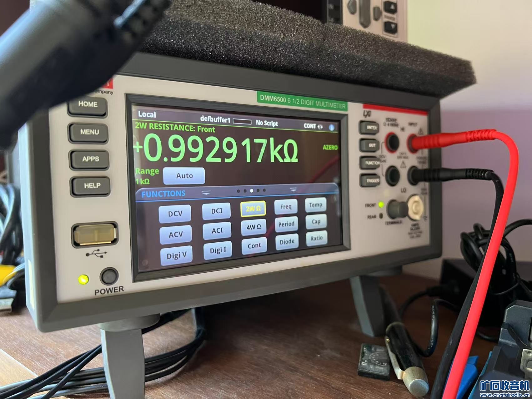

测量 HCUR 和 EXT DC BIAS 之间的电阻

谢谢S老师
按照你的方法测出来果然是1Kohm
