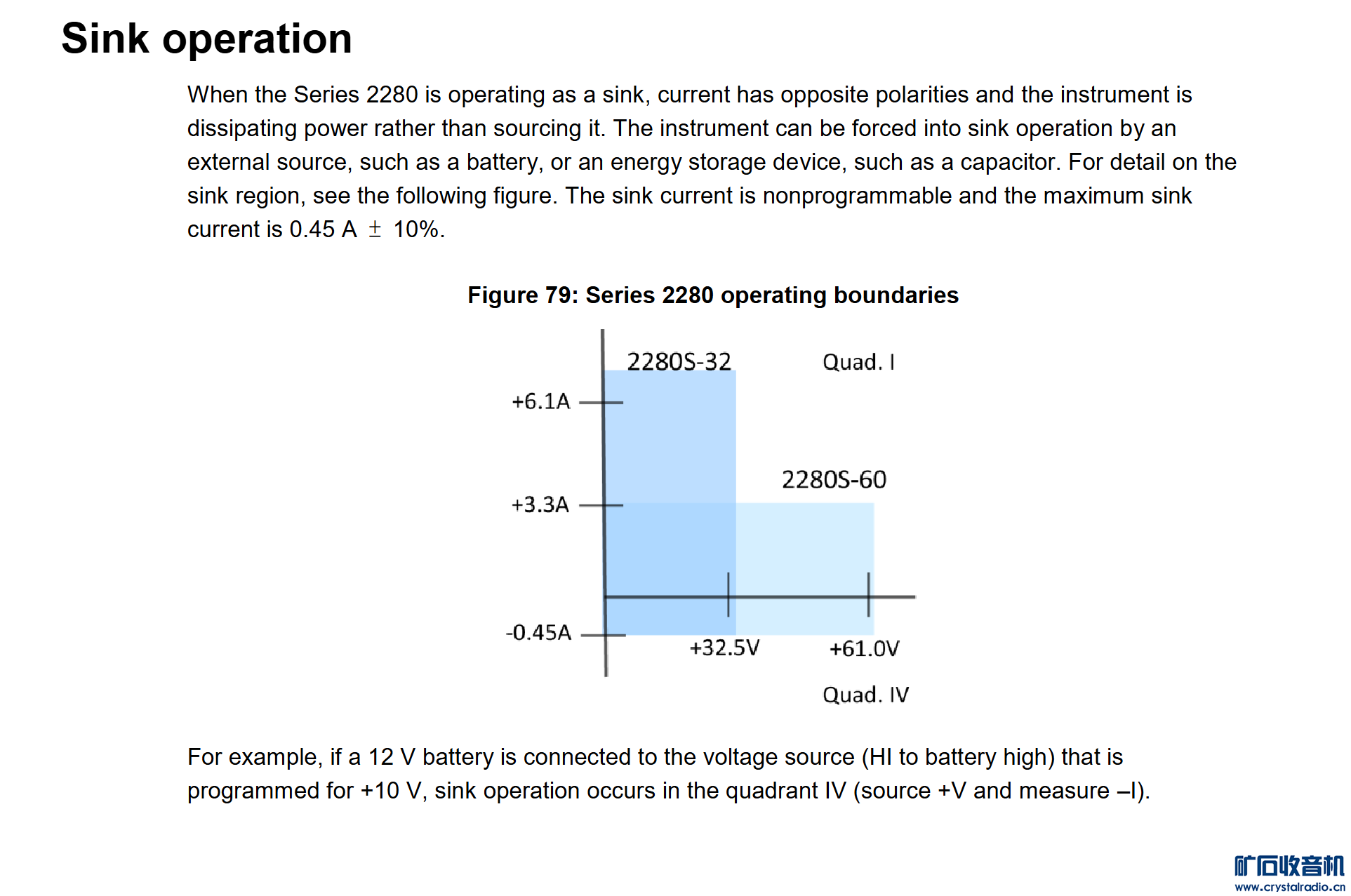

就是因为前面板没地方了,sense 只能放在后面板了。
另外 2280S 是有 sink 能力的,但是不对称,两个 ...
S老师  你指的2280S具有SINK能力  按照中文理解是否是吸收电流能力?
发表于 2025-3-10 19:38:48 | 显示全部楼层
是的,这个电源有吸收电流的能力,只不没有输出电流那么大。
 楼主| 发表于 2025-3-10 21:42:49 | 显示全部楼层
S老师
看2280S实例中说的放电中的电压电流均不可控   是不是这个sink功能基本就是送的?
发表于 2025-3-10 22:43:52 | 显示全部楼层
biozoro 发表于 2025-3-10 21:42
S老师
看了手册,确实它吸收电流的时候是不能设置电流大小的,也就是说这个功能约等于没啥用!

发表于 2025-3-11 15:53:16 | 显示全部楼层
S老师
普通电源的 sink 能力(第四象限)主要是让电压设置值从一个较高的电压达到较低电压可以快一些,比如你之前设置电源输出 20V,现在需要电源马上改为 1V,这 19V 在输出电容上的电荷如果没有 sink 能力就是要靠电源输出端并联的一个不大不小的电阻吃掉,如果有 sink 电路可以由这个电路吃掉而加快时间。
此外,一些和电源最大输出电流相当的 sink 电流设计可改善电源并联输出的效果,比如前面提到的惠普安捷伦的高性能电源 661x/2x/3x 都可以并联使用,而且维持它们的高精度技术指标,就是靠 sink 能力实现的,所以它们的 sink 能力等于最大 source 能力。
不过即使如此,我看了下也只有 663x 可以在 sink 电流时设置 sink 值,而其它几个系列也是固定不可设置的,单纯等于最大 source 值 从这个角度看,只有 663x 具备完整的第四象限工作能力,说明这个能力在电源里并不是常见的,基本上也不是选购电源需要考虑的细节之一,起码...我也没想出这个能力有啥用?
发表于 2025-3-11 15:55:11 | 显示全部楼层
大湿话不能这么说啊,我们常用的 6612 我记得也不可设置滴   还有我那个汗牛充栋的 6626 也不能,其实只有 6632 可以么 但是,但是啊,它们并联使用的时候就需要有这个等于最大 source 能力的 sink 对吧

俺的吉时利 2220-30-1 虽然没有吸收电流的能力,但是它的输出也是可以两路并联在一起的,当然也可以各自独立、正负电源、或者串联成单电源使用
