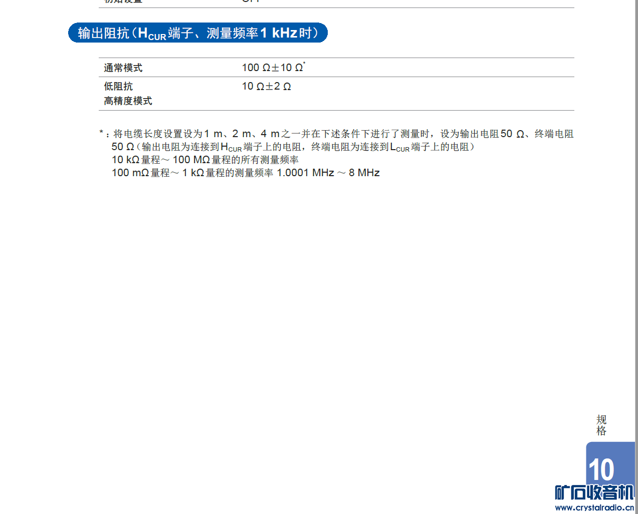

 楼主| 发表于 2025-3-11 16:55:45 | 显示全部楼层
washu 发表于 2025-3-11 16:11
你的 LCR 表应该也有 Imon 和 Vmon,你测试一个器件,看它的 Imon 和 Vmon,
washu老师你说的R0输出阻抗是指的这个吗?
 楼主| 发表于 2025-3-11 17:00:58 | 显示全部楼层

发表于 2025-3-11 17:44:15 | 显示全部楼层
对就是这个,出于安全角度考虑,一般都是用 100 欧姆,0.3V,0.6V 或 1V 激励,这样 DUT 上的电压和电流都比较小。
