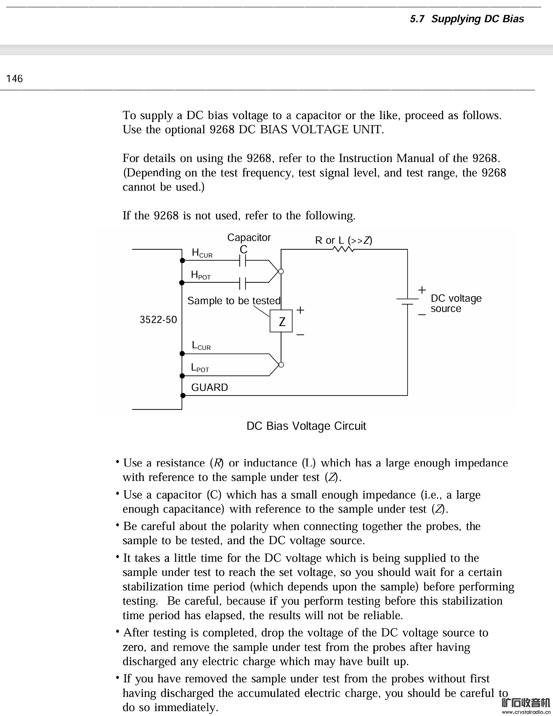

请教一下 测试什么样的电容需要加直流偏置?
 楼主| 发表于 2025-3-8 22:16:04 | 显示全部楼层
washu 发表于 2025-3-8 17:04
不就是 BNC 端子么哪里奇怪了?Hioki 官网写着的啊,就是要串一个电阻而已
washu老师你才是真大佬  你这些装备看着都流口水了
我只是新手一枚  哪有那本事自制  等会哪里搞错了一烧一大片  那比去买9268都贵了  日置机器三年保不知道保不保这种烧坏 我估计是不保的
日文也看不懂  请问下washu老师假如有个9268  是不是就是弄一条比如可调电源的正负电源线转BNC口的电源线,然后调小电流  调到设定的电压接入这个BNC端口就可以了?你提到的串一个电阻又是什么意思?是指可调电源出来的地方要再串一个电阻才能用吗?

发表于 2025-3-8 23:50:19 | 显示全部楼层
biozoro 发表于 2025-3-8 22:16
...假如有个9268  是不是就是弄一条比如可调电源的正负电源线转BNC口的电源线,然后调小电流  调到设定的电压接入这个BNC端口就可以了?你提到的串一个电阻又是什么意思?是指可调电源出来的地方要再串一个电阻才能用吗?
我的意思是如果自制这个偏置夹具,你的偏置电源需要串一个电阻,我的 3532 手册是这样写的,如果你买不起 9268,可以这样那样再那样
你直接使用 9268 那么应该是不需要?当然我没有(米不起) 9268 不好确定这点
发表于 2025-3-8 23:53:00 | 显示全部楼层
biozoro 发表于 2025-3-8 23:15
...这个是不是要用线性电源才比较好?
再问下S老师   可调电源该如何设置?恒压模式的话电流不可控 比如调个3V或者4V接进去  他如果电流飙升的话应该怎么办?并个电阻分流?还是不管他?
对所以要串一个“大”电阻,看上贴 3532 手册中的示意图,你的 3536 手册没有类似部分吗?
btw. 你如果有买 9268 的计划,可以买到手之后拆开看看是不是有这个电阻在里边,有的话那就是用一个 BNC  <-----> 19.5mm 香蕉插的线直接接到普通线性简易可调直流稳压电源上就行啦
发表于 2025-3-9 00:13:02 | 显示全部楼层
btw. 你 ...
俺手里这个 NF 的内部串接了 1K 的电阻,估计日置应该也是类似的东西。
发表于 2025-3-9 00:18:53 | 显示全部楼层
btw. 你 ...
俺那个图里是 1K,但是实测是 1.3K 的。
其实楼主如果卖到了日置的,不用拆开,从两个 BNC 接口也能测有没有电阻的。
