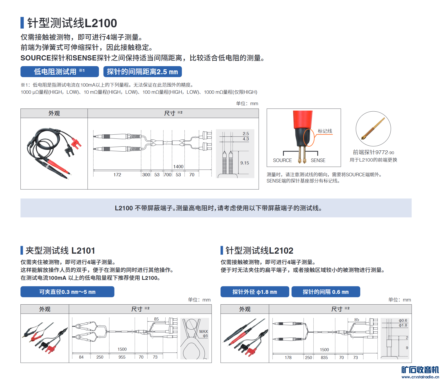

L2101测试电机绕组夹电源线很方便  就是不能测微小电阻  按照日置说明书说的测微小电阻得用L2100
L2101很好买也不是很贵   L2100就贵了  新的实在买不起  蹲小黄鱼很久掏了一副成色还算满意的给3563A用   如有需要可以客串到3545A上用

俺咋没注意到微小电阻要用 L2100 这个说法呢,俺一直认为 L2100 是拿来测电池的。

S老师你好
L2100测微小电阻出处为RM3545A测试线选型指南
国内L2101价格比较稳定吧  小黄鱼上蹲蹲很容易能收到一般品相到全新未拆的
一般品相的300-500不等   全新未拆封的得500以上
L2100就比较贵了   全新未拆的几乎和找经销商订没有价差  在1800以上吧
就连各种伊拉克成色的也敢要价500以上   稍微好点成色针尖磨损不厉害的起码也得800以上了

哈哈谢谢,俺真的没注意过这个问题!
L2101 这种夹子确实在测量低电阻的时候不是很好用,夹的位置稍有不同都会造成读数很大的偏差。
真要精确测量低电阻的话,还是要根据不同的被测元器件选择合适的夹具或治具,这也可能是为啥 RM3545A 出场不带任何测试线的原因吧。
俺测量手里的 1mOhm 标准电阻的时候,用的是自制的 U 型插测试线,毕竟这种场景无论是 L2100 还是 L2101 都无能为力。
