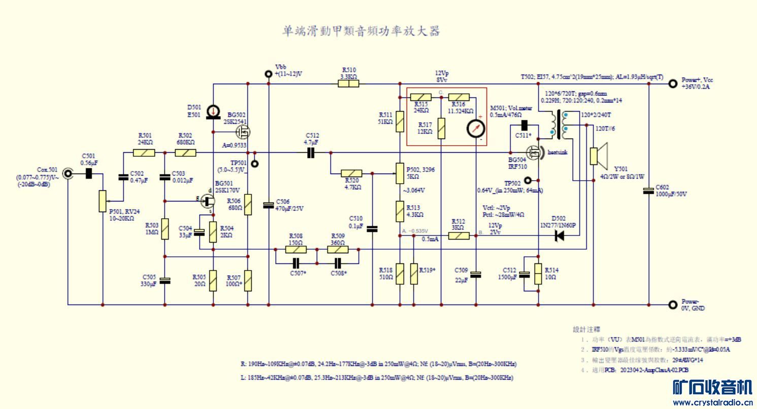

坛友Longshort做的滑动甲类场管功放:
http://www.crystalradio.cn/forum ... &extra=page%3D2
 楼主| 发表于 2025-3-6 07:53:12 | 显示全部楼层
看看滑动甲类是怎么控制的:

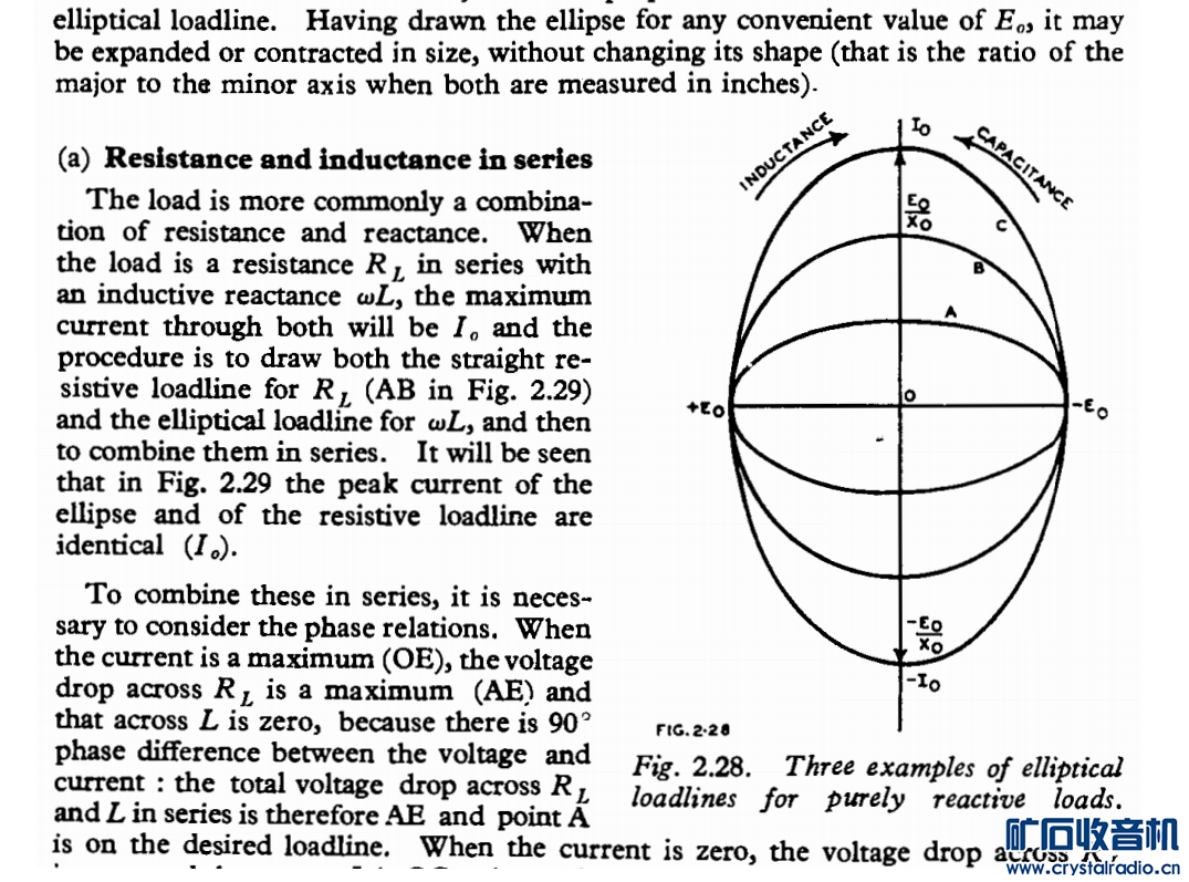

ldscool 发表于 2025-3-5 21:14
负载线画成直线只是方便手算吧,实际根本不是啊
A类的理论不管是变压器还是电阻性负载都不会冲突,跟椭圆负载线什么事,椭圆负载线下半边线是感性负载的,上面那条是容性负载的,这样算的话感性那条输出功率比电阻的还低。而在中频时输出变压器根本就可视之为阻性负载。测试胆机失真时假负载不是电阻吗?如果这样都不等效于电阻,那么测试出来的结果还有何用?椭圆负载线是使用在严格的定性分析时用的,就如欧姆定律和全欧姆定律一样,全欧姆定律一般是不需要介入的,欧姆定律就够。如果你们的理论成立的话在电阻上一样可以提升到你们说的功率。还是这个图电源用862V 输出牛换成4k电阻就可以,忽略电阻静态消耗,一样可以得到正负半波的瞬时电流电压值,也即是瞬时功率。我可铁定的告诉你常规的标准300b线路绝无可能在负半波不削顶的情况下输出平均值24w rms,前面有分析过程,这里就不多说了,至于是别的混合线路我没见过电路图不好说 4bca4be430d4647a6c06ecdc6c4b90f.png

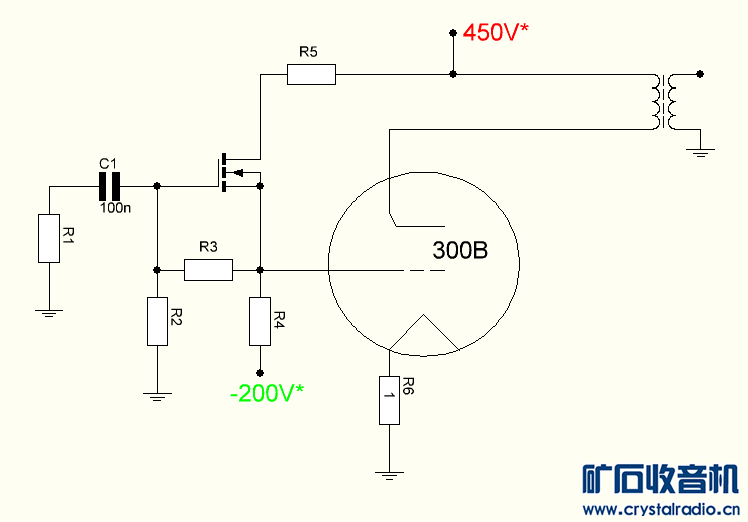

发一个能增大300B单端功率又不超屏耗的示意图,这图对懂行的来说一看就知其原理,不懂的想半天都不会明白,不作任何讨论和争论。

一个缓冲级能形成我上图壳壳的图的工作模式?进入A2能增加功率 这里除菜鸟外那个不知?超不超屏耗那是静态工作点和动态负载线共同决定的,请问你这图的静态电流是多小?负载有是几K?
