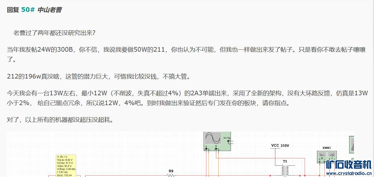

主打一个高科技:
13瓦的2A3单端,196瓦的212单端,电路,保密!

1908defdfee76e5e3acec17841ef9a3.png 这个图动态时就有中部的功率点超屏耗,两头反而不超,看负载线和蓝色虚线就能看得到,这时是2.5k负载,假如改成3.5k负载他就不超 dcae4447eb2676e1f508e2e4d831848.png ,所以这些问题都得设定条件来分析,不好一概而论

认同,丛总的电路在大功率输出时屏耗可能是超的。在小功率输出时是不超的,因为听音都在1W左右的样子,所以他的屏耗是不超的。这是他的电路的特点。我是这样理解的。

牛皮吹的再多,改变工作点只能用直流,也就是要整流滤波。

他电路图都没出来,你有必要和他嚷嚷吗?
电路图,测试步骤,测试结果,是不是一个电子工作者的基础工程语言。
他只说结果,任你咋说都没用的。隐含词就是:“反正我是做出来了,你做不出来是你自己的事。至于咋做的,我就不告诉你。反正我是做出来了。”

发表于 2025-3-6 12:10:42 | 显示全部楼层
whmks 发表于 2025-3-6 10:04
发一个能增大300B单端功率又不超屏耗的示意图,这图对懂行的来说一看就知其原理,不懂的想半天都不会明白, ...
这个图,静态不超。是不是信号大的瞬间,也超的。只是平均下来不超而已。
发表于 2025-3-6 12:24:25 | 显示全部楼层
杭州老兄你好!从原理上不会超,但能达到多大功率要实测。另外屏耗是不会超,但阴极总电流不知有没有规定,因有的管了指明阴极最大电流。
发表于 2025-3-6 12:29:27 | 显示全部楼层
whmks 发表于 2025-3-6 12:24
杭州老兄你好!从原理上不会超,但能达到多大功率要实测。另外屏耗是不会超,但阴极总电流不知有没有规定 ...
哦,大致明白了。  不得不说,这个思路倒是很妙的。学习了,谢谢!!
但,这个工作点随着输入信号的大小在漂,那么不会有在各种不同输入幅度的信号下,输出不线性的问题?
