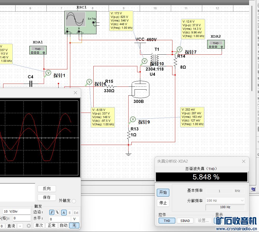

这两个模拟图,我都有问,为什么DC电流都是127mA?后来图没了。
最大输出功率都是正弦波,有正有负,正向你可以几百mA,反相还是只能到0啊。
 楼主| 发表于 2025-3-5 08:05:36 | 显示全部楼层

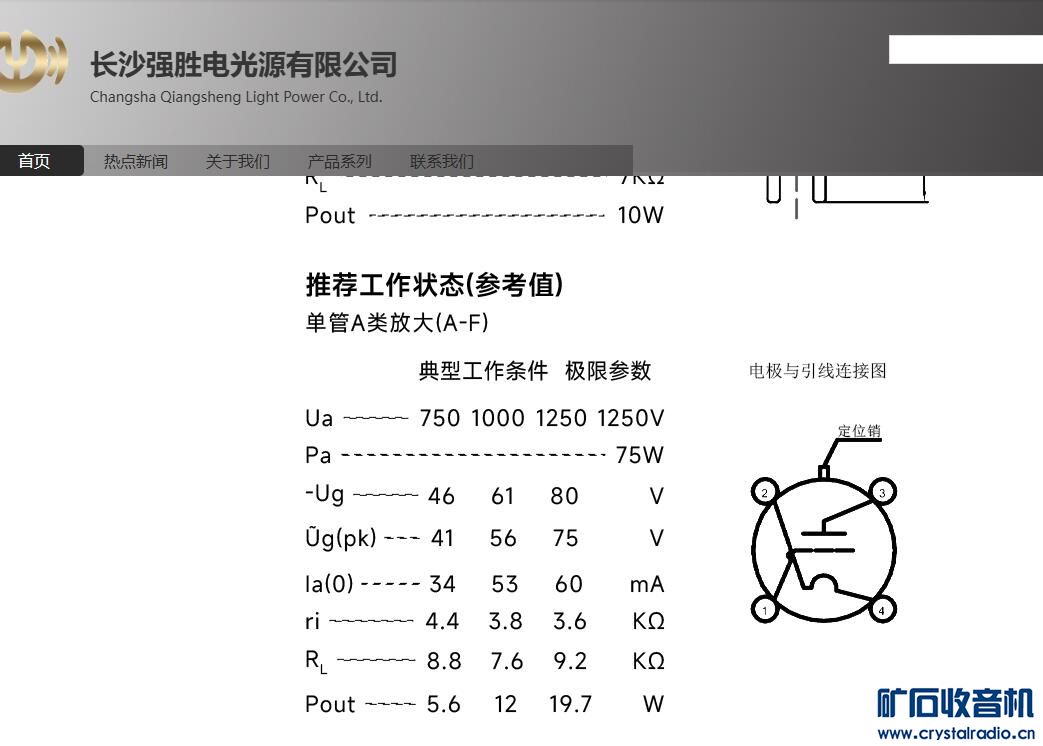

目前国产管里参数比较齐全的还只能是林籁了,看看林籁211管的参数:
 楼主| 发表于 2025-3-5 08:09:19 | 显示全部楼层
尽管211的屏极跟845一样的材料,但是最大屏耗还只能标注是75瓦。因为要跟古董211管兼容。
 楼主| 发表于 2025-3-5 08:16:55 | 显示全部楼层

 楼主| 发表于 2025-3-5 08:29:23 | 显示全部楼层
再看从总的300B模拟图,300B的屏极Vdc=448V,Idc是127mA,那么屏耗是448×0.127=56.896瓦。
24/56.896=42.18%
再看845,没写屏极的电压,就算输出牛初级50V压降吧,屏耗1100×0.127=139.7
51.281/139.7=36.708%
计算的对不?

这是仿真啊,模型里面的参数可以与真实世界差别很大。结果还需要实作验证的。
还有如果输出是方波,理论上效率可以100%的。
