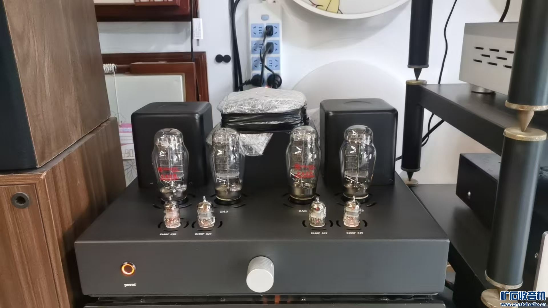

完成了从总设计的2A3推挽机,今天卖胆机的朋友拿去听,打电话说不错,通杀他店里现有的胆机。朋友是做国产胆机代理的。可惜的是他测试后说不到40W,大概30W多。图片是我刚做好时在试听。谢谢从总设计的电路!
发表于 2025-3-23 00:29:25 | 显示全部楼层
cnn829 发表于 2025-3-22 19:25
完成了从总设计的2A3推挽机,今天卖胆机的朋友拿去听,打电话说不错,通杀他店里现有的胆机。朋友是做国产 ...
不到40W的原因可能有这几个:
1,失真多少为标准,我是按照刚好不削波,4%失真下测的,如果标准提高。那就就没40W了
2,末级管的配对,配对越好,功率越大,配对不好的时候,打的折扣越多。
3,输出牛的效率,铜阻,都有一定的关系。
不过,就算30多W,也是2A3推挽的独一份了。更何况,这机器我最引以为豪的还是性能。在全平衡架构下,调整得到,能同时得到极高的性能和极好的听感。

发表于 2025-3-23 12:49:51 | 显示全部楼层
四个大管子是否一样 是甲类 还是推挽
发表于 2025-3-25 13:42:26 | 显示全部楼层
cnn829 发表于 2025-3-23 11:33
关键词:极高的性能和极好的听感!
谢谢从总设计的电路和制做中的指导。
不就是一个经典的推挽电路 输出牛的好坏就影响低频段 这种电路比比皆是 有什么好吹的 二个管子参数有些差别 调节栅极电压使得二管电流一致 栅极输入处电阻分压使得输出波形一致 当然找的到配对的就省事的多 那天到老房子把sharp的老功放 测一下失真度就清楚了
时间太长了 忘记了 所谓高保真 失真度是多少就可以了
