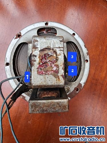

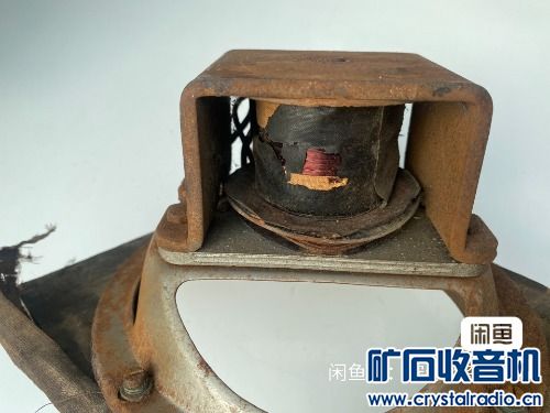

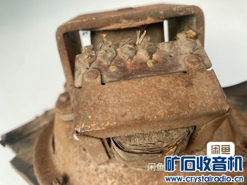

 楼主| 发表于 2025-3-15 19:26:45 来自手机 | 显示全部楼层
我在某鱼上又买了一个励磁喇叭,纸盆没了,但各线圈好像都是好的。示意图数据如下,
断开音圈与6端子接线,等于断开所有电路并联,实测阻值如下(会有轻微误差,仅供参考):
1-2(粗线圈):0.3Ω
3-4(细线圈):64K
变压器1-6:4.8Ω
变压器4-5:4.8K
音圈:2.5Ω
各组数据都没啥问题,但3/4这一组
阻值非常大,达到64k,看是不是有问题啊?
发表于 2025-3-15 19:34:44 | 显示全部楼层
woodyallen 发表于 2025-3-15 19:12
这个喇叭的励磁线圈电阻值是25K。供参考。但不敢判定是好用的。
阻值太大了,看看是否霉断导致?
励磁线圈处,串两个20W的电烙铁再接入300v直流电中,音圈端接入信号,当一般喇叭用,试试看有没有音乐声?

从这6个端子的接线图来看,能否判断:
端子1/6就是变压器的次级输出端,
1/2是扼流线圈,
2/6是喇叭音圈,
3/4是励磁线圈,
4/5是变压器初级?
