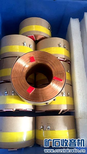

去找专业做线圈的,也不难。关键是要给参数:
 楼主| 发表于 2025-3-2 09:09:32 来自手机 | 显示全部楼层
老师能推荐一下吧。我看了一下,应该有2000匝,线径可能0.1mm
 楼主| 发表于 2025-3-2 09:11:23 来自手机 | 显示全部楼层
你发的照片里的线圈,如果中间插入套管,说不定直接可用!
发表于 2025-3-2 09:16:14 | 显示全部楼层
这个巨大。2万匝。具体尺寸,明天我问问。
 楼主| 发表于 2025-3-2 09:49:10 来自手机 | 显示全部楼层

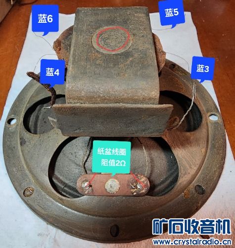

因为有断线,拆线拆乱了。只能买线重新绕。问题又来了:单股绕还是双股并绕?如果双股绕并绕,我就投降了。
 楼主| 发表于 2025-3-2 10:13:06 来自手机 | 显示全部楼层
我把中间小套筒的长度、内径外径量一下,以及钢芯的尺寸,都发出来。
发表于 2025-3-2 10:35:22 | 显示全部楼层
ssffzz1 发表于 2025-3-1 15:46
1、先通过反绕来拆线圈,目的是数出来匝数。不要通过电阻啥的推算匝数,这个很不准。
2、原来怎么绕的还 ...
以前修喇叭,换过音圈,就是在音圈与定铁之间垫聚脂薄膜,一般是4条,定好位以后,安装振盆,之后再粘接。
以前那种胶类似现在粘手机外壳的胶,固化以后很粘,有一点软。

发表于 2025-3-2 14:28:50 | 显示全部楼层
茹祥臣 发表于 2025-3-2 10:35
以前修喇叭,换过音圈,就是在音圈与定铁之间垫聚脂薄膜,一般是4条,定好位以后,安装振盆,之后再粘接 ...
他这个不同,这个是反过来了,音圈固定,然后动铁芯,虽然说铁芯无磁性,估计也不好装,要细细的调整才行。
发表于 2025-3-2 14:34:51 | 显示全部楼层
ssffzz1 发表于 2025-3-2 14:28
他这个不同,这个是反过来了,音圈固定,然后动铁芯,虽然说铁芯无磁性,估计也不好装,要细细的调整才行 ...
这个不应该吧,看1楼图片,那个圆柱体,其中一端看着是擦音圈磨出来的痕迹,另一端看着像是嵌在喇叭那个铁圈里。
对励磁喇叭不太懂,按道理圆柱体和音圈不应该同时动啊。
发表于 2025-3-2 14:43:59 | 显示全部楼层
我这有内部直径15mm,外部直径38mm,高度26mm的线盘,手边还有裸线0.12的线,自动排线机。这个线盘,应该可以绕5000匝左右。
如果合适,给我说一下参数,绕好送你一个。
 楼主| 发表于 2025-3-2 14:50:51 来自手机 | 显示全部楼层
茹祥臣 发表于 2025-3-2 14:34
这个不应该吧,看1楼图片,那个圆柱体,其中一端看着是擦音圈磨出来的痕迹,另一端看着像是嵌在喇叭那个 ...
我是朝着喇叭那个金属方圈的最上面顶部,也就是标红圈圈出来的那个圆柱体,砸了20多下,最终它从纸盆底下穿过来才出来的。前后对比图看一下。
