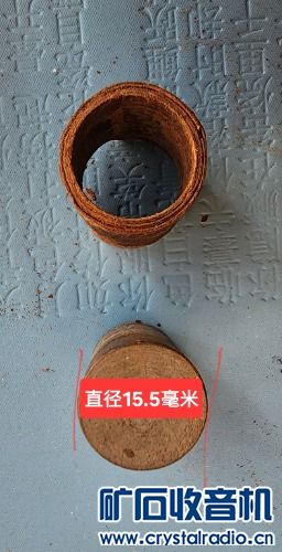

 楼主| 发表于 2025-3-30 23:08:31 来自手机 | 显示全部楼层
茹祥臣 发表于 2025-3-30 21:26
中国作为世界少有的全产业链国家,一般的配件,只要找,多数能找到,甚至很多店铺支持订制。
我这个喇叭铁芯直径是15.5mm,近以
应该配内径16mm的音圈吧。

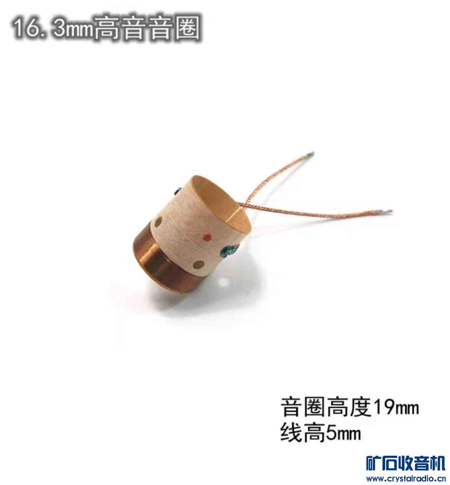

 楼主| 发表于 2025-3-31 07:27:57 来自手机 | 显示全部楼层
茹祥臣 发表于 2025-3-31 06:00
最前面帖子就说过,音圈有摩擦痕迹,第一时间就需要检查这个。目前的情况是音圈散了,纸盆变形,励磁线圈好 ...
老师们都很有经验,指点出来的问题我都碰到了,但现在到了这个地步,也只能一不做二不休,我决定那个好的先留着,这个不太好的,我干脆重新做。死马当活马医吧。
 楼主| 发表于 2025-3-31 07:29:54 来自手机 | 显示全部楼层
这个之所以不行,其实我之前也觉得自己没把握,因为那个音圈不知道是年代久了缩水了还是咋样,反正铁芯穿过去刚刚好,觉得中间没有什么缝隙。我这个铁芯是15.5毫米的,这个音圈我看16都不到,塞个纸片都费劲。
 楼主| 发表于 2025-3-31 07:34:26 来自手机 | 显示全部楼层
老师你在图片上发的那个我看有16.3,那我觉得应该可以够了,网上也有卖的。我想买回来比原来那个粗一点,纸盆和弹波仍然用原来的,正好再粘上去试试看。
原来那个银圈太细了,所以几乎没有调整的余地。
如果买一个稍微粗一点,我就好就着铁心调整,最多可能效果没那么好,以后再说吧,我觉得就玩这个原理,把它玩明白了也好。玩的这个阶段,这个过程可能还要再摔几跤,请老师们耐心指点哈

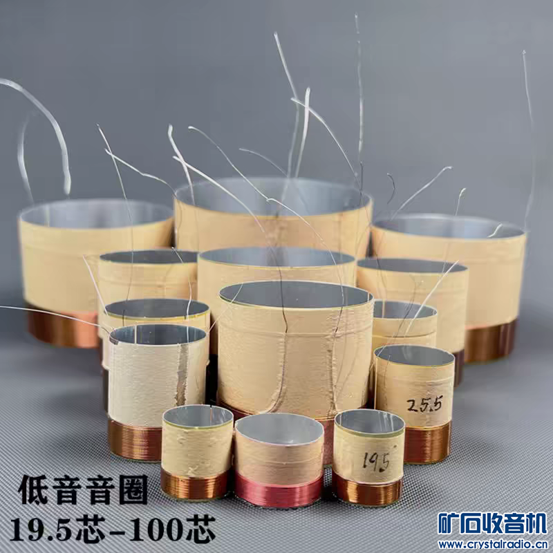

发表于 2025-3-31 09:49:28 | 显示全部楼层
woodyallen 发表于 2025-3-31 07:29
这个之所以不行,其实我之前也觉得自己没把握,因为那个音圈不知道是年代久了缩水了还是咋样,反正铁芯穿过 ...
正规大厂生产喇叭,都是尼龙模具,上面图片上面有。
业余想安装调整,音圈与铁芯之间垫绕电机使用的那种聚酯薄膜,厚度最低0.05,机械强度足够。
先固定音圈,具体做法是依据音圈的线圈高度,比如上面5mm和6mm,使音圈线圈宽度(高度)一半的地方与铁芯水平的那个面一致。也就是说音圈在铁芯水平那个位置是无信号时位置,通信号以后做往复运动。
然后胶干以后,固定弹波,弹波固定以后,固定纸盆。
中间固定音圈的那个聚酯薄膜,始终别动。如果出现误差,可以调整。
