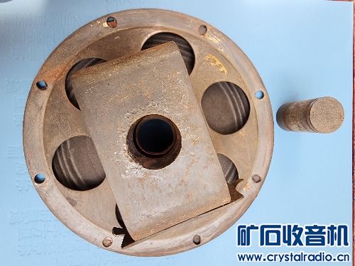

新手求教:哪位老师修过老式励磁喇叭?准备动手!
 楼主| 发表于 2025-3-2 14:52:36 来自手机 | 显示全部楼层
开始以为中间这个圆柱体的铁芯是焊上去的,后来砸了十几下发现有一点松动,小缝隙出来了,就有了信心,又稍微用力砸了十几下就下来了。
 楼主| 发表于 2025-3-2 15:45:07 来自手机 | 显示全部楼层

太感谢了!我刚好量了一下几个参数,尺寸几乎是正好,不过就是我这个铁芯量了一下,直径大概是在15.5mm,高度26mm.您再帮我看一下,如果内径是15毫米的话,我可能要打磨一下或者把这个磁芯慢慢的加热烫进去。可能还是拿小锉子慢慢锉宽一点好,这样保险,用加热法烫进去可能太暴力了吧。

我测量下来差不多就是15.5毫米。

内径15mm,线盘高度26mm,主要是内径麻烦,虽然是0.5mm,这个线盘厚度是1.5mm,每边打磨0.25mm难度不小。
换一下思路,能不能把圆柱体打磨0.25mm,公司刚好有一个台钻,不知道最大可以夹15mm还是16mm。
如果是16mm,配合抛光机,打磨0.25比较容易,如果最大15mm,需要试一下能不能夹住,明天我到公司确认一下最大可以夹多大再回复你。
你测量一下你音圈的直径是多少,假如是16mm,打磨圆柱体会增加与音圈的距离,磁感应减少不少,那就只能用挫刀一点一点打磨线盘了。

发表于 2025-3-2 17:14:36 | 显示全部楼层
茹祥臣 发表于 2025-3-2 14:34
这个不应该吧,看1楼图片,那个圆柱体,其中一端看着是擦音圈磨出来的痕迹,另一端看着像是嵌在喇叭那个 ...
不在现场拆这个东西,仅凭图片看不出来门道。所以前面我说看实际情况。
按照我的经验,一般是先固定铁芯,然后再装音圈,这样好弄,因为音圈轻,好调整。他这个,后面没磁性,也许好弄些,如果是磁铁的话,更难办。

你这个不就是个励磁线圈,中间没抽头吧。一线到底就可以了,你也不一定非要平绕啊,你乱绕也是可以的。
你是不是把个简单事想复杂了。
你把那个骨架固定住(譬如中间穿个螺丝柱固定在台钳上),然后你拿着漆包线往上绕就是了(注意不要扭转漆包线),绕几十圈拿绝缘漆之类的刷一下,再不行指甲油也行,要最便宜的那种。最后绕满了就行了。你要求不高的话,匝数不对不太要紧。
就是手工绕也就1-2天的时间。如果是绕线机的话,一会就好了,不要太简单。

那个音圈躲在里头,我没办法测量,只能大致估算一下,它那个纸筒应该刚好能够插入那个铁芯吧。因为把那个铁芯砸出来的时候,它没跟着出来。

砸的时候,铁芯是从上到下贯穿下来了。

我这个机器的纸质骨架已经散架了,就剩一个空轴了,而且很脆,一碰就碎,他那个骨架我觉得挺合适挺结实的,参数基本合适,可能稍微改动一下就行。

这个音圈的纸筒,和铁芯之间必须有间隙的,并且四周的间隙要均匀。这是你装回去的时候必须注意的问题。
