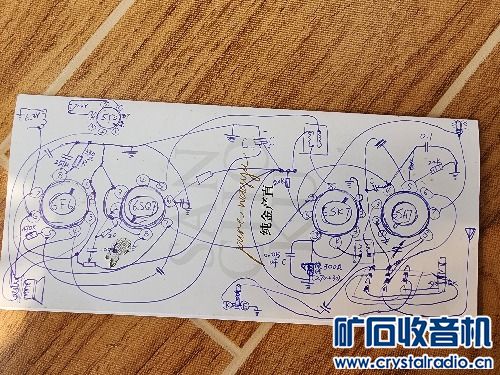

感谢老师这么耐心的还看着我的帖子,稍微解释一下,
当初作为一个新手,对励磁喇叭是从零开始了解的,也是边听着各位的指点边往下做,当初发现这个线断了就把它砸开,以为很简单,只要把它绕开线圈就行了,结果拆了一两百圈以后断头处找不着了,然后试图找新头的时候,这个线轱辘散架了,所有的线圈乱成一坨,没办法再往下数下去多少圈了,不得已,只能放弃。
对于电路图,因为这个底板里头各种元器件交错在一起。我现在还在进行判断,初步已经把接线的草图画出来了,但是怎么还原成电路图,我还正在努力,尽快给画出来。
听了您刚才介绍的第3种类型的励磁线圈,说如果单作励磁线圈,有可能电阻值不会小,可能有几十k,我倒来了信心,说不定我后来买的两个励磁喇叭是好的,也难说呢?

还有几个细节没找出来,画的还不一定精准,要回归电路图,好像是小学生在做高中数学题啊!继续努力!

发表于 2025-3-15 21:01:21 | 显示全部楼层
不是这么画,你看那个电路图是如此?
1、先把电路分几大块,譬如电源,功率放大,电压放大。前面收音机有变频,震荡,天线,中放,检波 等等。
2、然后以每大块的核心元件开始。围绕核心元件,找其他元件。譬如功率放大,核心就是功率管,屏极应该有个变压器,阴极可能有个电阻或电容,栅极可能有个电阻。电源部分,应该有个变压器,有个整流,有个滤波。
3、这几大块找全了以后,再把这几大块之间关联的部分找出来,一般是电位器、电容、中周等等。
4、最后查缺补漏。
玩这个,你得有基本的电路基础。假设你住二楼,但你盖楼的时候不能只盖二楼是吧,得先打地基吧。一个道理。

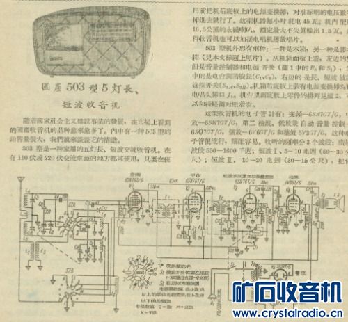

 楼主| 发表于 2025-3-15 21:10:07 来自手机 | 显示全部楼层
ssffzz1 发表于 2025-3-15 21:01
不是这么画,你看那个电路图是如此?
好的,我明天试一下。我对照着一个差不多的电路图,改一下,是不是简单一些。
