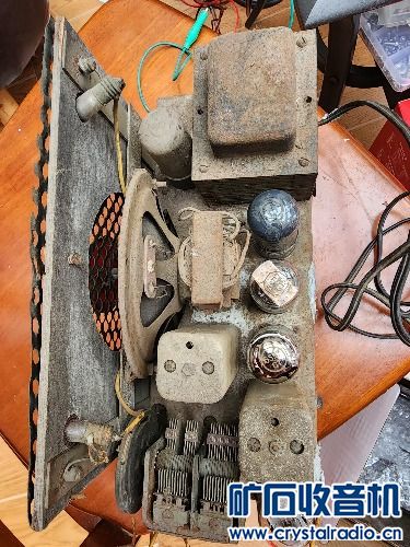

新手求教:哪位老师修过老式励磁喇叭?准备动手!

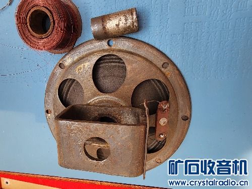

我这个机器的纸质骨架已经散架了,就剩一个空轴了,而且很脆,一碰就碎,他那个骨架我觉得挺合适挺结实的 ...

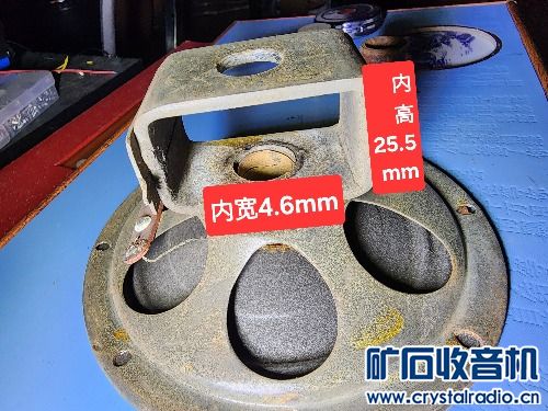

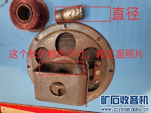

那你就要提供铁芯的尺寸,就是铁芯的直径。还有后屁股那个方框的尺寸,也就是线圈的宽度,和线圈的厚度。
你得把这个玩意提供给人家,才有办法做线圈。
还有那个旧的线圈的漆包线直径,股数。
发表于 2025-3-2 19:50:47 | 显示全部楼层
woodyallen 发表于 2025-3-2 17:29
那个音圈躲在里头,我没办法测量,只能大致估算一下,它那个纸筒应该刚好能够插入那个铁芯吧。因为把那个 ...
看你这张图片,结合你1楼图片,怀疑音圈摩擦那个圆柱,不然圆柱上面不会有痕迹,你这个音圈有可能也不行了。
如果是这个坏了,并且是2欧,恐怕很难买到新的,这种音圈一般人估计绕不了,4欧的不知道淘宝有没有,如果没有单独的,拿一个完整的,再拆音圈,那就确实没维修价值了。
如果底筒一碰就碎,还要检查一下纸盆到底行不行。
20多年以前,喇叭上面这些小配件市场上面都是有的,因为当时一个中低音喇叭几十块,这些小配件几块钱,还是有人修的,现在恐怕配件难找。

 楼主| 发表于 2025-3-2 23:34:01 来自手机 | 显示全部楼层
ssffzz1 发表于 2025-3-2 18:48
那你就要提供铁芯的尺寸,就是铁芯的直径。还有后屁股那个方框的尺寸,也就是线圈的宽度,和线圈的厚度 ...
方框的尺寸如下图。
 楼主| 发表于 2025-3-3 08:46:09 来自手机 | 显示全部楼层
茹祥臣 发表于 2025-3-2 14:43

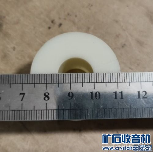

我这有内部直径15mm,外部直径38mm,高度26mm的线盘,手边还有裸线0.12的线,自动排线机。这个线盘,应该可 ...
你这个线轱辘的各项参数几乎完美。就看中间空轴的直径了,稍小了0.5mm。也许我们量的拍有误差。说不准正好呢。期待中。。
发表于 2025-3-3 08:55:30 | 显示全部楼层
woodyallen 发表于 2025-3-3 08:46
你这个线轱辘的各项参数几乎完美。就看中间空轴的直径了,稍小了0.5mm。也许我们量的拍有误差。说不准 ...
台钻夹头13mm,夹不住你的圆柱。
如果线盘没问题,中午如果有时间,中午帮你绕一个。到时候真是安装不上,自己打磨一下。

如果线盘没问题,中午如果有时间,中午帮你绕一个。到时候真是安装 ...
感谢!到时候我再根据情况调整吧。

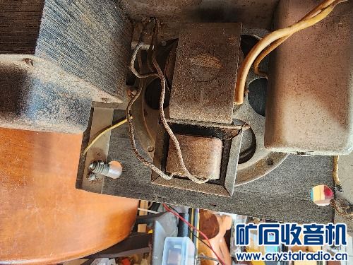

中间那个铁芯好像不带磁性吧?
发表于 2025-3-3 09:17:20 | 显示全部楼层
woodyallen 发表于 2025-3-3 09:05
中间那个铁芯好像不带磁性吧?
上次看过一个励磁喇叭的电路,好像是从输出变压器取的电,是交流电,相位有区别,不是接的直流,这个磁铁应该是被反复磁化的,本身并没有磁性。
发表于 2025-3-3 14:02:13 | 显示全部楼层
woodyallen 发表于 2025-3-3 09:03
感谢!到时候我再根据情况调整吧。

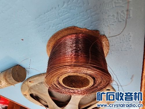

你要不要确认一下匝数,目前绕了2400匝,只占窗口的1/4,估计绕满可以绕上万匝。
 楼主| 发表于 2025-3-3 14:24:38 来自手机 | 显示全部楼层
我不太清楚,但目前现状这个图的比例来看,目测不止这些吧,要么再多绕一些?
 楼主| 发表于 2025-3-3 14:27:39 来自手机 | 显示全部楼层
我记得当时两个引出线之间,因为不通电,说明已经开路了,我就在中间找了一个抽头测了一下,一根引线加抽头之间电阻是4.5k,然后又测了一下这个抽头和另外一个断头之间有1.2k,那么是不是从理论上说这应该至少有4.5k或者5.7k的电阻。供您参考,因为我也刚刚接触励磁喇叭,实在是不懂哎
 楼主| 发表于 2025-3-3 14:36:26 来自手机 | 显示全部楼层
woodyallen 发表于 2025-3-3 14:27
我记得当时两个引出线之间,因为不通电,说明已经开路了,我就在中间找了一个抽头测了一下,一根引线加抽 ...
再把两张实际的图片发给你,也参考一下。麻烦你再对比一下线圈厚度,比较一下中间那个空心轴和金属框架,大致目测判断一下它的匝数吧。我想应该差不多就行吧,谢谢!
发表于 2025-3-3 14:46:34 | 显示全部楼层
所以我一开始说,要他拆圈,数一下匝数。
不过我估计差不多,励磁线圈,要产生磁性,想一下永磁体的那个磁力。通个几百mA的电流,要产生那么大的磁力,是要点匝数的。
不过他这个没电路图,不知道这个线圈里面还有没有门道。按说是一线到底的励磁线圈,不会有别的了。
