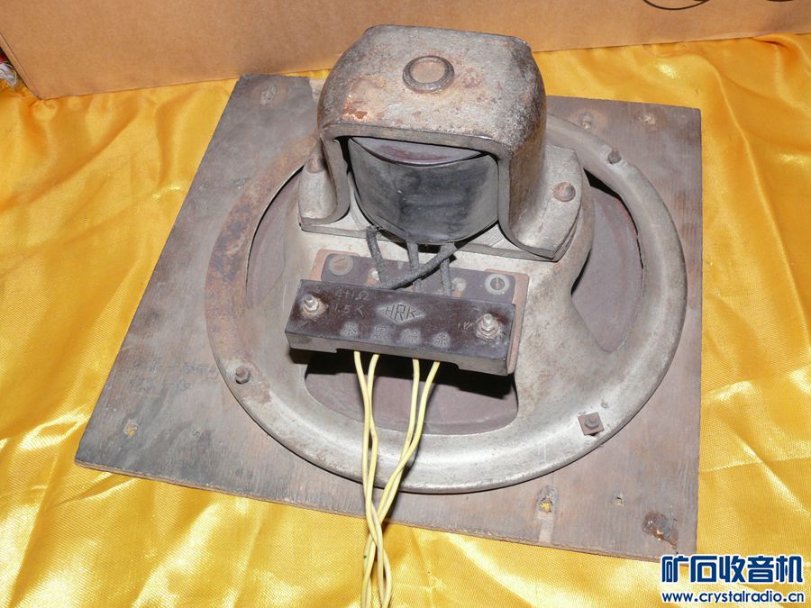

新手求教:哪位老师修过老式励磁喇叭?准备动手!

你喇叭上面挂的那个变压器,应该是推动喇叭线圈的,励磁应该是单独的一个线圈。
你看除了这4个头以外,还有没有其他抽头,如果有,我一块给你绕了。
蓝3,蓝4,蓝5,蓝6,这几个是在外面有接线端子,还是你抽的头?
如果线圈是4.5K或者5.7K,我可以根据平均匝长,估算一下需要的导线长度,然后反推匝数。前提是先确定你这个线圈有没有中间抽头。
或者请教坛里的其他前辈,这个励磁收音机电路图,看看需要不需要中间抽头。

老弟太多虑了,哪有那么复杂,励磁线圈就是一线到底,用比它粗一点的线,手绕,一线到底,什么圈数都不管,缠满为止,没有必要缠那么紧,不要碰手,不要有汗,不加垫层就可以。现代的漆包线绝缘漆的耐压和强度都比过去强,你只要求响,足够了。  就是一绕到底,不要什么抽头消交流,效果甚微的,加强滤波就足够了。
看图片,你的音圈骨架与铁心轴心好像是偏心的,也许是错觉,如果偏心大这是最要命的,线圈套在铁心上,松紧都无所谓,但是铁心砸在框架上,轴心就是定位了,音圈中心是随纸盆位置的,两个必须同心,间隙才是均匀的,否则两圈间隙不同心会擦圈的。如果不动纸盆偏心问题很难解决。偏的那么大,你就是车细了铁心也难免擦圈。
原来的线不能用了,受潮锈蚀会很脆,会多处断裂。
换线圈是小事,防止擦圈是大事。如果有人替你绕,圈数太多会有压降,一般直流电阻不要超过3K,我的励磁喇叭是1.5K,线径不详。

上面也回复过楼主,纸盆与圆柱看1楼图片,有摩擦的痕迹,也是怀疑音圈有问题。
如果买不到音圈,纸盆无法重新安装和定位,那么有励磁线圈也是不行的的。

怎么看音圈都是有偏心。

可以确定的是这个励磁线圈就是一组抽头,两根线,因为原装的就是两根线输出,蓝3/蓝4,另外蓝5和蓝6是我拆了以后,找出来的,两个应该是断头。

应该不是偏心的,是我这个手机拍摄的角度问题。
另外原来的就算有擦圈的情况也不会很严重,因为我当时把它砸下来的时候,一个4公分多长的铁芯,整个从音圈纸筒穿过,音圈几乎没有影响,音圈线也没有断。我装回去的时候试图用一些薄膜垫一下看行不行,如果不行可能会产生擦圈,但只要能发出声音来,我觉得也算成功了,下一步再解决音圈不擦圈的问题吧。

提前请教您一下,如果往回安装这个铁芯的话,应该是从纸盆的那一侧往后面的框架上反砸进去。你看要注意些什么事项或者有什么技巧吗?

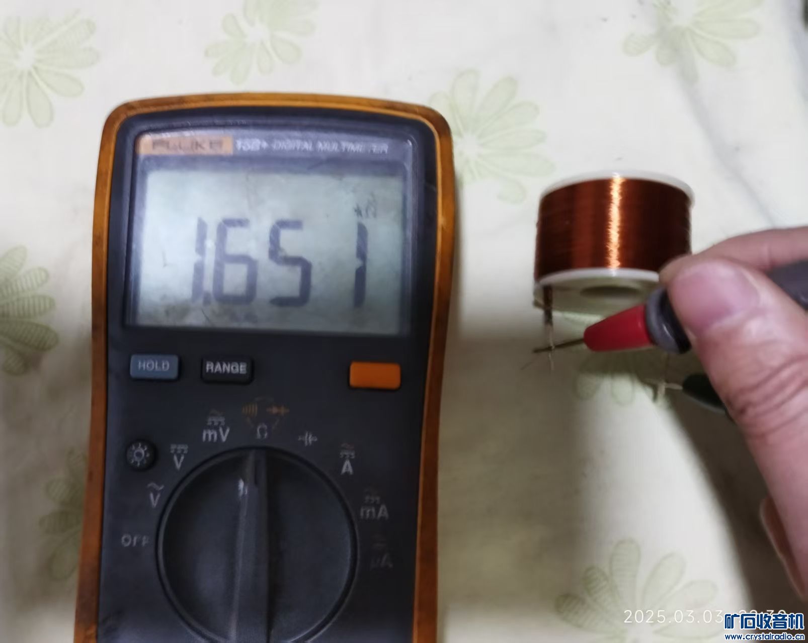

16.5*3.14=51.81,38*3.14=119.32,51.81+119.32=171.13,
171.31/2=85.655,
1000/0.085655=11674.741696
安装62楼的励磁喇叭上面1.5K标注,结合线盘的内径和外径,计算出来使用0.12的线,千米直流电阻是1551欧。如果按照你励磁喇叭标注的1.5K,那么需要绕11674.74圈。
如果没问题就按照这个数据绕制了。
上面是按照0.12线径,针对直流电阻计算的,如果使用0.1的线,不需要这么多匝数。

技巧是一方面,主要是工具要合适,我看抖音上面安装喇叭磁铁,先摸胶,干之前,安装一个类似漏斗形状的模具,其实就是保持那个圆柱居中。
你这个安装,最好找一个垂直的压机或者台钻之类的,尽量别用锤子敲,如果歪了,你的音圈会受损。主要就是保持垂直,压进去就可以。

当然是从喇叭纸盆这面往里敲,过盈段最短。里面铁心端头磨一点稍(倒角),细砂纸打光,别碰音圈慢慢敲。
具体是下面用木棒垫起来,顶起来,慢慢下降,接触后轻敲找正,再用力敲。垫一根短圆铁。

你这个铁芯没有磁性,比磁铁的好装。铁芯原位置严丝合缝的装回去和原来位置严格对牢固,屁股后面那个接触的地方不能有松动的,否则通电后会震动,甚至掉下来。
尽量使调整铁芯在音圈的正中间(小心别敲松了卡不牢固),如果调铁芯没法弄到正中间的话,差少量间隙的话,可以考虑如下方法:
1、用毛刷子沾少许水,分多次把纸盆刷湿。这样纸盆就有一定的延展空间。
2、用合适厚度的纸片或塑料片之类的塞到铁芯和音圈的缝隙中,把这个间隙调整正确。
3、然后阴干纸盆,等纸盆干透,取下塞片即可。

绕了11640匝,直流电阻1.651K,接线端子在8000匝,如果需要浸漆,我帮你浸一下。绝缘漆是慢干漆,觉得阻值大回去可以再拆点。
你站内短消息发一下地址。

磨一点稍(倒角)和垫个木棍,都是好办法,领教了。短铁棒我有现成的,直径比铁芯稍小一点,上次铁芯敲下来的时候就用上了,所以没损坏音圈。
